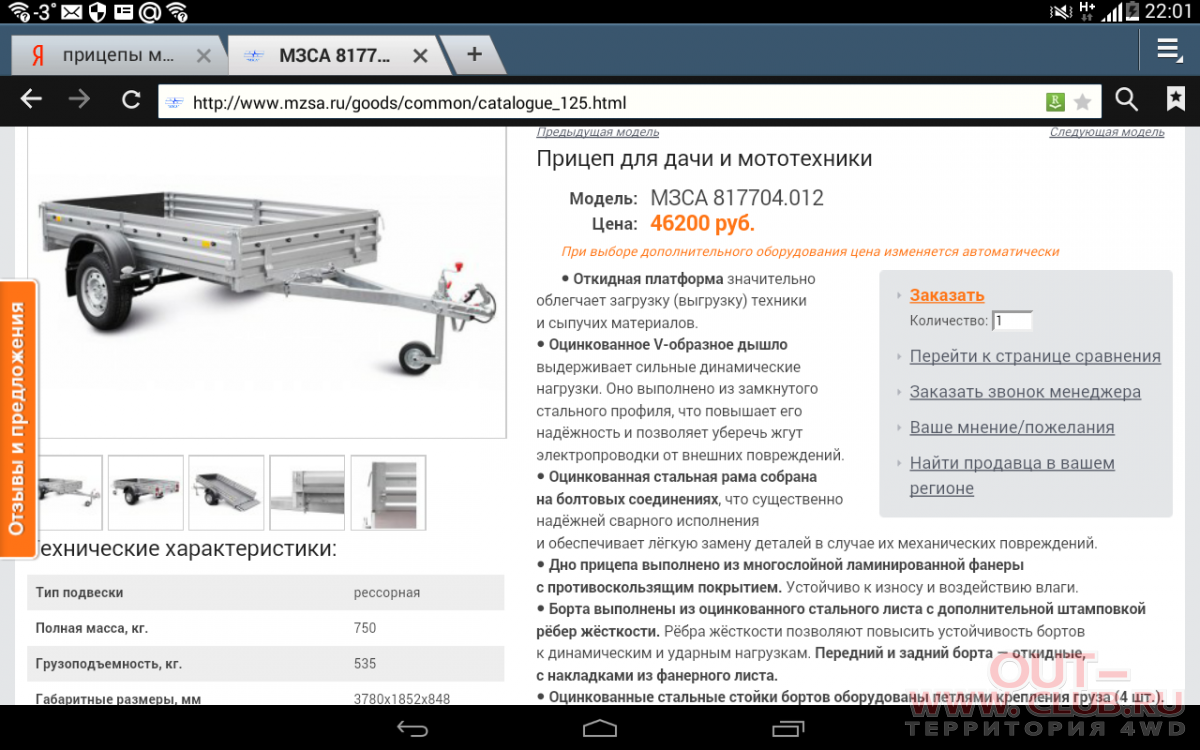

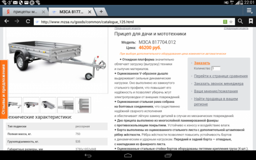

Если бы сейчас покупал, то взял бы такой, или даже чуть шире:
У меня был подобный МЗСА, но чуть более узкий. И это "чуть" сильно мешало:
- не видно в зеркала, особенно напрягало это при движении задним ходом;
- у этого размеры правильные, позволяют нормально положить лодку, перевезти обычный квадрик, доски 3м -легко и т.д.
Ходовая, кроме колес, немецкая, рессорная, спокойно выдерживает нагрузку даже до 1,5т (директор завода по секрету сказал), при этом не дубовая.
