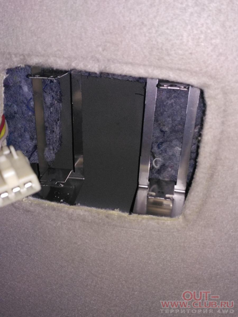

Я снял 2 плафона освещения потолка, средний и задний . Вода была в обоих. А ведь питание на эти плафоны идет с бодика (етакса). 2000 сообщений в теме(я читал не все, но больше половины точно). Есть предположение что этот глюк появляется из-за воды, которая капает на разъем плафона. Проблема же присутствует только на комплектациях с 2х литровыми моторами. Что если именно на этой комплектации прохалтурили с теплоизоляцией крыши. Прошу откликнуться людей которые знают как обстоит дело с теплоизоляцией крыши на других комплектациях. У машины , которая стоит у меня, над средним и задним плафоном- голое железо. На фото пространство над средним плафоном(как раз над лампой , голый металл) .
@Евгений 991, Во всех комплектациях на крыше приклеены два маленьких кусочка подобия шумки не понятно для чего а так да голая крыша.
