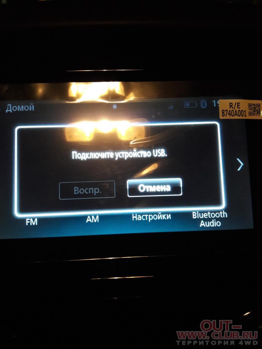

Много всякой разной информации в интернете, хотелось бы обсудить тут. В свой спорт 2017 г.в., комплектация Intense, я наконец то поставил Mitsubishi connect (8740A001). На данный момент, кроме радио ничего не работает (в принципе я ничего поставить не успел, для чего и создал тему). Кто ставил, или знает, как подружить штатный разъем Usb в подлокотнике с магнитолой (буду рад номеру провода и где его купить). Нет информации об автомобиле (кан бокса не нашел) можно ли реализовать, как?

Если к новому ГУ не подойдет штатный провод usb в подлокотник, готов обсудить :-) У меня пока вот так

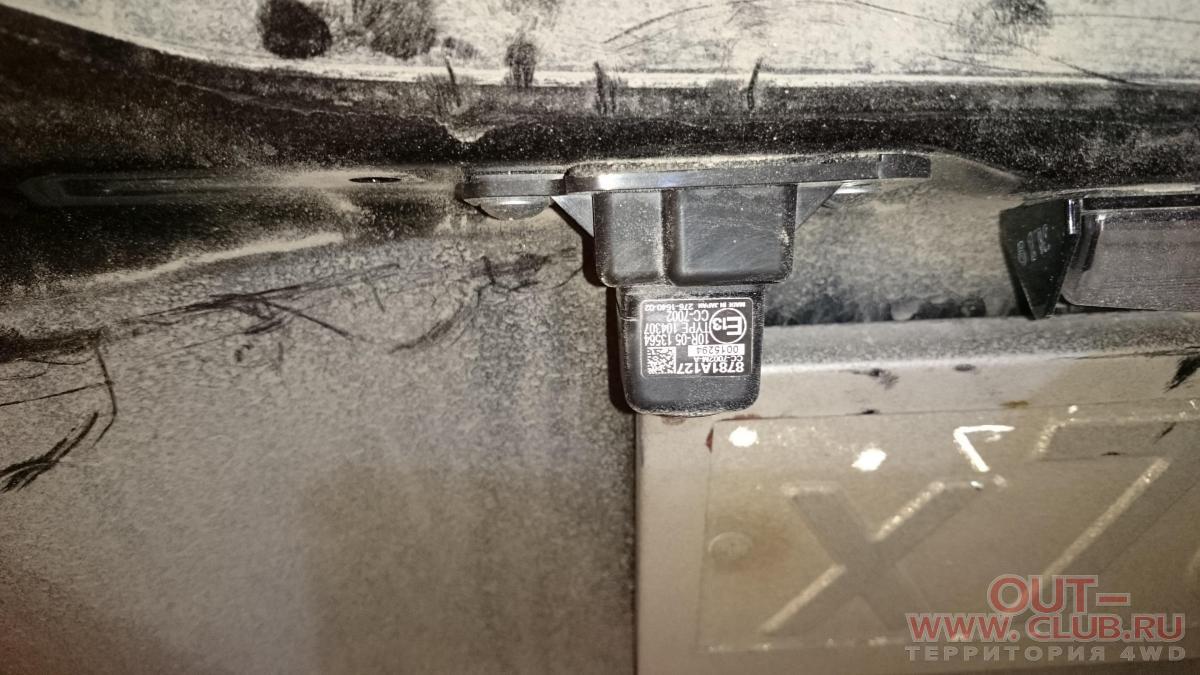

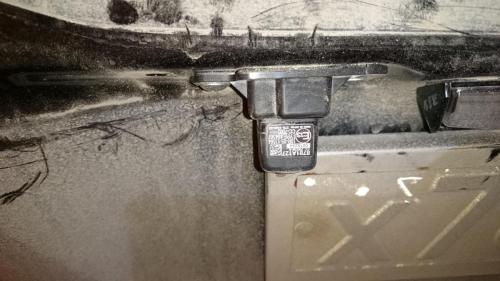

Ну и каталожный номер камеры заднего вида/кругового обзора.
8781A127 - это на моей машине (бензин 2016г.в), думаю для твоего "дизеля" такая же идёт

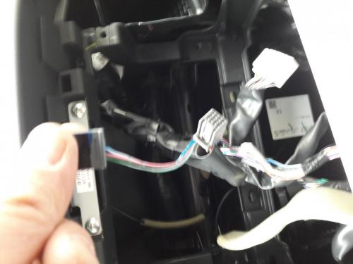

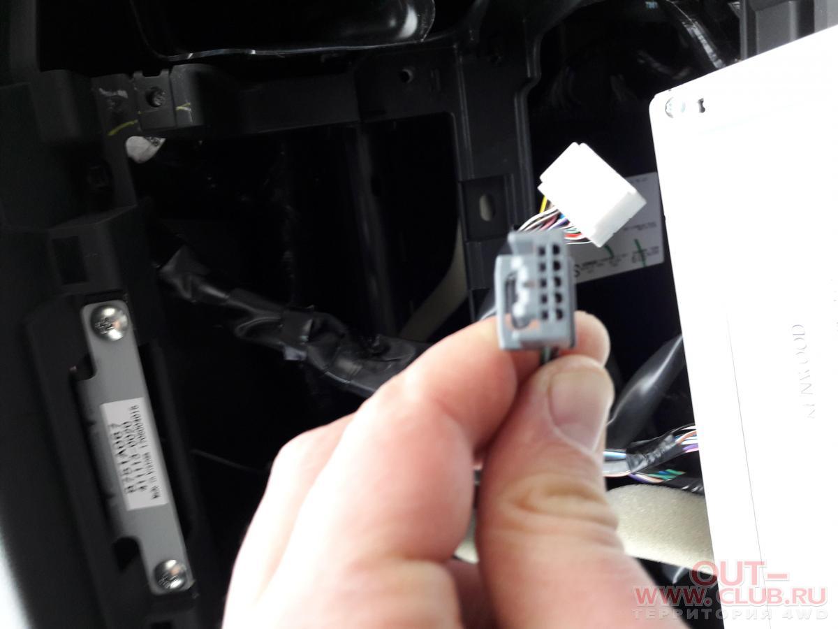

Тема сдохла, подниму. Может кто ковырялся в жгутах электрики магнитолы, нашел вот такой разъем
Что это за разъем, может кто подскажет?

Сообщение от Главврач Посмотреть сообщение
Еще вопрос, есть ли в комплектации Intense gps антена, и вообще, где она крепится, на схеме не понятно.

Я ковырялся там в жгутах. Антенна GPS уже есть, стоит, находится вверху самом под торпедой ее как раз видно на фото полоска металлическая слева от Вашей руки.
Это радио антенна :-) Во всяком случае, выходит штекер в радио разъем

Радио антенна у нас находится в стекле 5 ой двери Засунньте руку под торпеду вверху где это полоска там есть разъем этой антенны GPS Я когда снимал штатную балалайку с двумя крутилками и ставил W15 разъем от антенны не подошел к магнитоле. Я снял ту которая стоит и прилепил к ней на двухсторонний скотч антенну старого образца.
