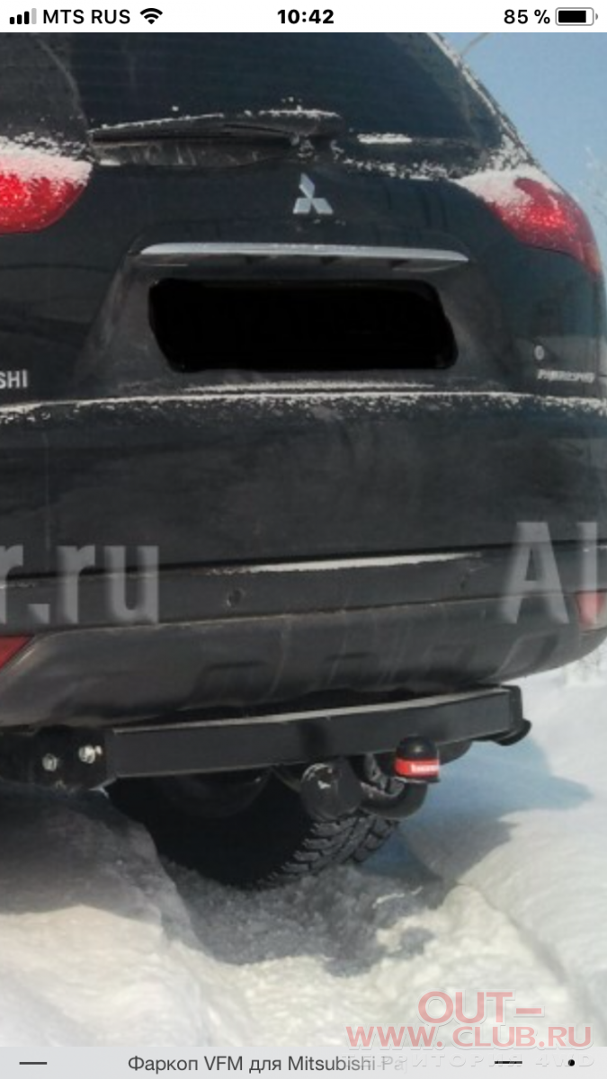

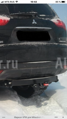

Кто-нибудь ставил фарфор от второго спорта Bosal 4156A?
Предложили бу за дёшево! Хочу переделать под американский квадрат. Подойдёт ли по креплениям?

Точки крепления одинаковые со Спортом-2. По крайней мере фаркоп Балтекс встает без проблем, и по каталогу производителя идет на обе модели один и тот же.
Посмотри в каталоге Босал, что они пишут. Если номер один на обе модели, ставь и не сомневайся.
Босал разные номера. Но думаю подойдёт. Мне он не очень нужен. Я прицепы не таскаю, но дергать кого-либо привык за фаркоп. Мне кажется так надежней
