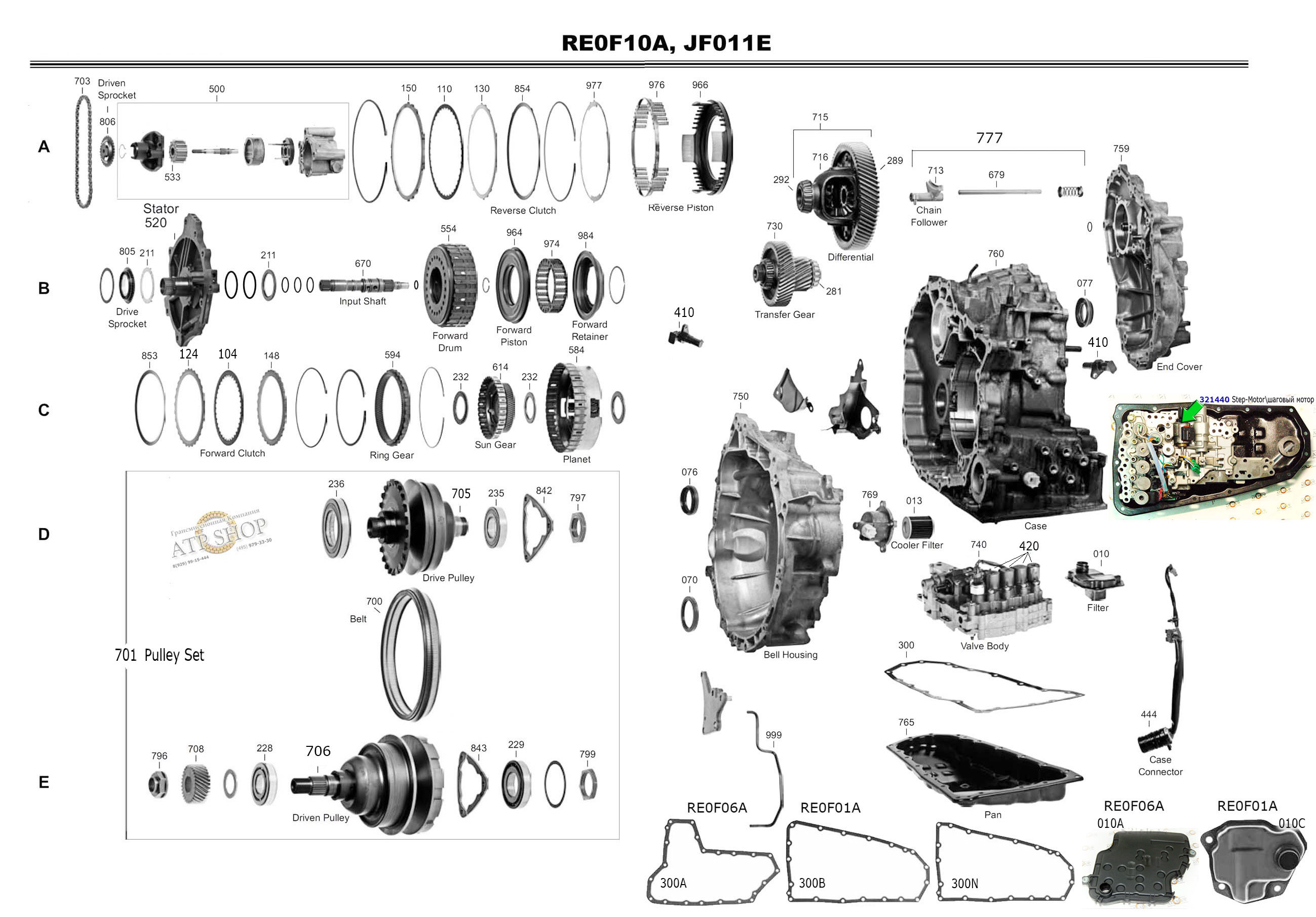

да признаю что на JF011E понижайка программная.
но я речь вел о новом вариатор который стоит у новых авто.
В 2010 году Джатко выпустила следующее поколение новых вариаторов CVT7- JF015 (RE0F11A) на смену своему предшественнику-бестселлеру JF011E.
Конструктивная идея принципиально отличается от предшественника (JF011E). JF015 также имеет гидротрансформатор, смягчающий нагрузку на валы, планетарную передачу для заднего хода, но главная особенность - две ступени прямого хода и три пакета фрикционов сцепления: Директ №1(Low), - №2(High) и Реверс.
Эту трансмиссию Jatco можно назвать двухступенчатым вариатором. Что позволило уменьшить конуса, увеличив передаточное число до рекордных 7.3 с помощью двух передач прямого хода. Конуса не используют самые рискованные зоны у оси и у края, где быстрее всего наступает срыв ремня в скольжение. И так как конуса - это самая дорогая и проблемная часть вариатора, то кроме экономии в размерах вариатора ожидалась повышенная надежность с заметной экономией в цене этого вариаторного гибрида.
обратите внимание на пакет В2 Low
зы. админы если считаете то можно перенести в ветку cvt8 .

ну чё наш вариатор 17 это копия 11....
Старый 17.02.2018, 19:03   #120
nicodimych
Сообщений: 1,137
По умолчанию Re: Режим Ds вариатора
Конструкция железа вариаторов CVT8 JF017E мало отличается от JF011E. И можно предположить относительную надежность этого вариатора на машинах с двигателями до 2.4 литра и частое появление в ремонте вариаторов с 3.5 литровым двигателем.
