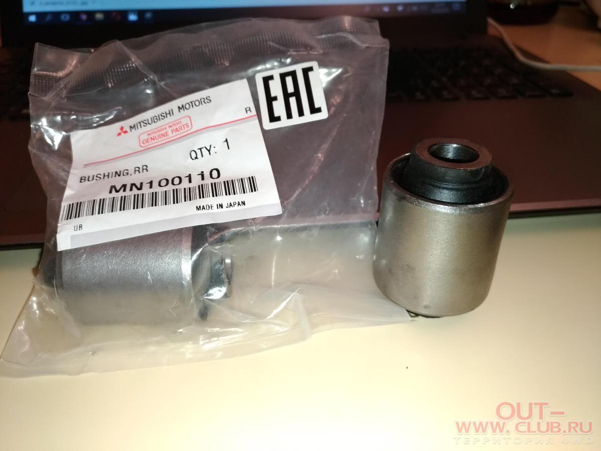

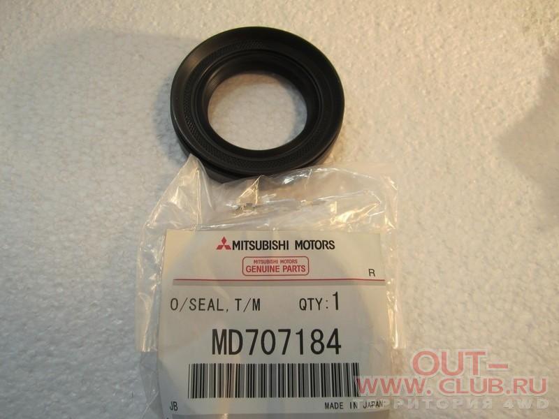

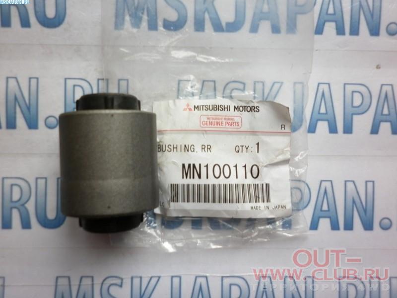

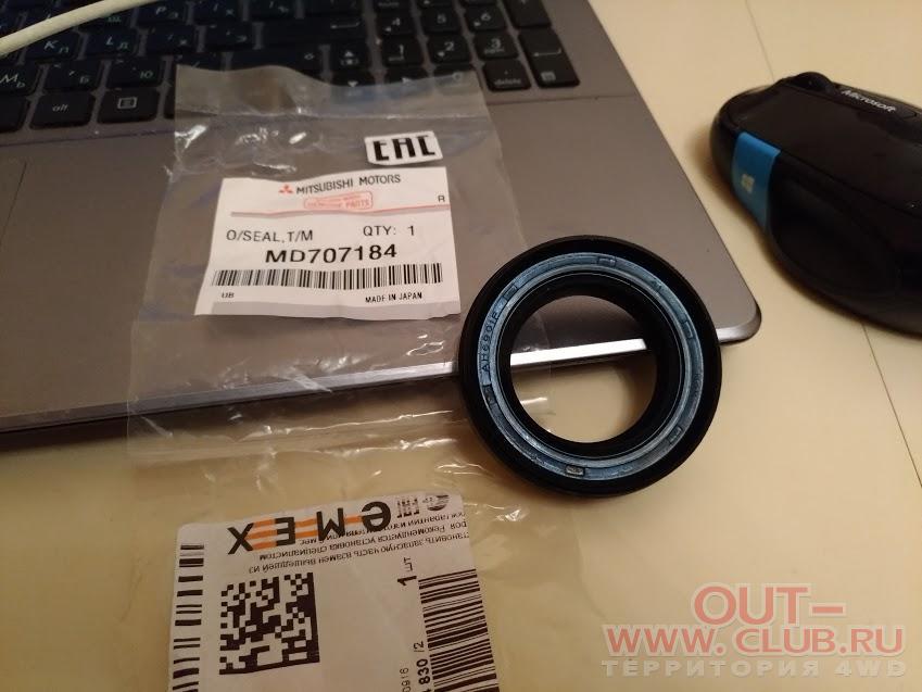

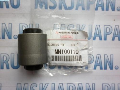

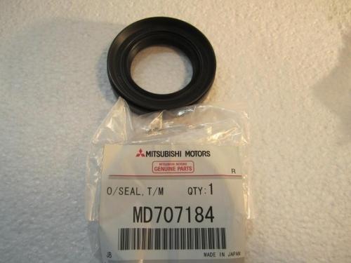

Ребята, будьте осторожны! Сегодня получил запчасти через emex.ru - сайлентблок заднего поперечного рычага (MN100110) и сальник заднего дифференциала на полуось (MD707184), оказалось, что всё подделка!
Сайленты похожи на RBI (Тайланд), сальник Nok. Порядок фото: подделка/оригинал.
Поставщик QIRX.

1) Посмотрите внимательнее на картинки, и вы поймете, что в оригинале лежит сальник другой конструкции и у NOK такого нет.
2) Где гарантии, что это оригинальный NOK? Качество исполнения так себе, фото это не передает.
3) Поставщик один, и наклейки один в один, не такие как на оригиналах (шрифт другой, надпись made in japan в другом месте). Такому поставщику, который занимается продажей дубликатов по цене оригинала нет может быть никакого доверия по определению.
Хотите продавать NOK, продавайте NOK как NOK, а не под видом того, что фирма Mitsubishi прописала.

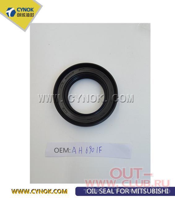

NOK подделка и NOK оригинал различаются по цене.
Партнамбер AH6901F не бьется ни по одному из каталогов (exist, emex, autodoc). Зато о чудо, одна из первых ссылок в гугл на китайский alibaba и некоего производителя cynok.com
Так что и сальник подделка 100%.
DART_1982 вне форума   Вверх Ответить с цитированием

Типа NOK AH6901F
