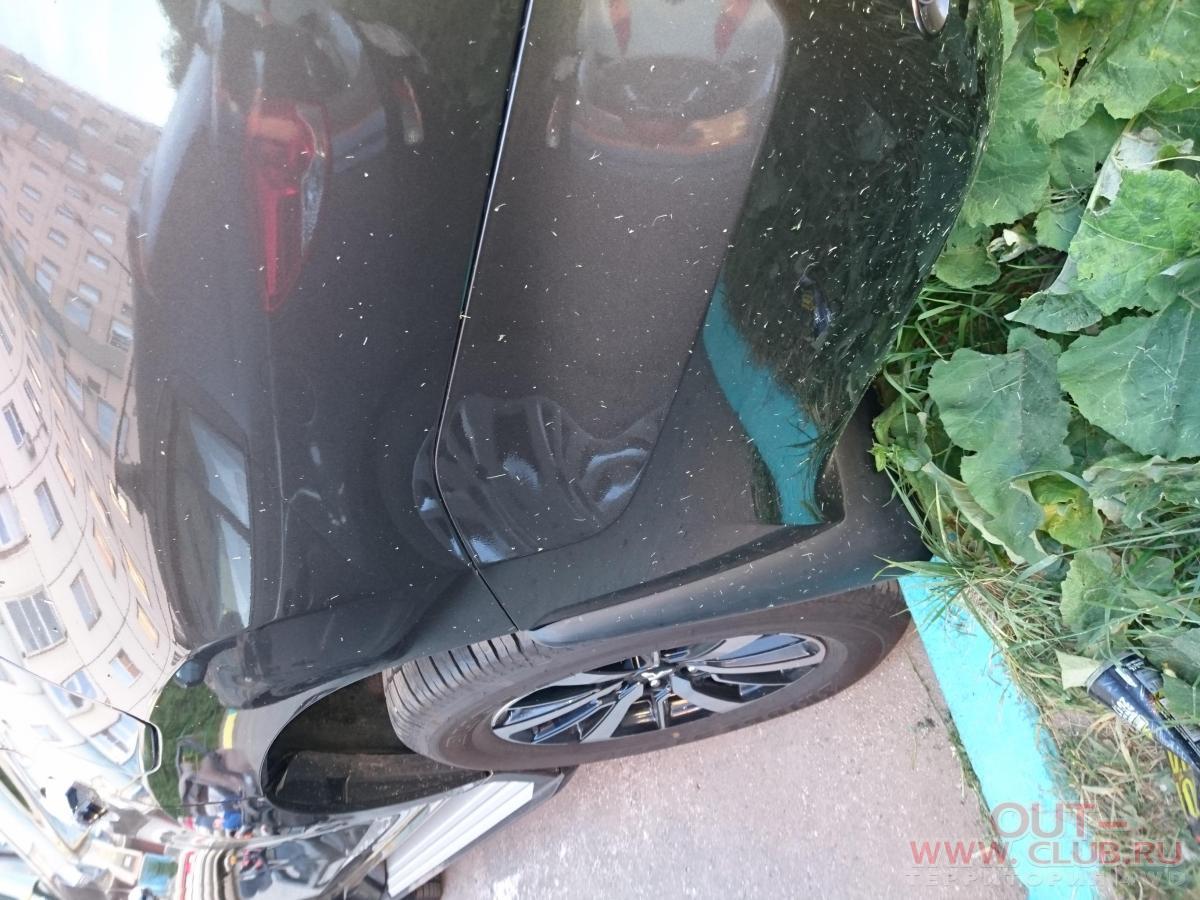

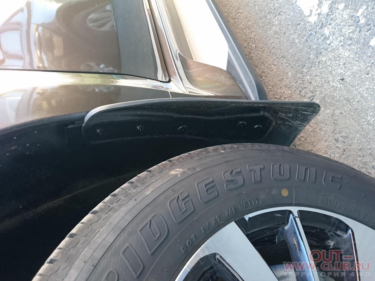

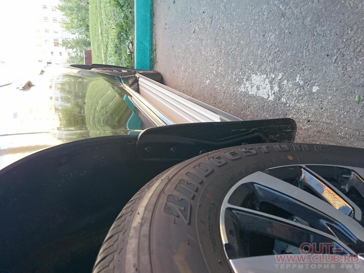

Поставил сегодня передние брызговики. На удивление не плохие за 600 рублей, из мягкого пластика, как на подкрылках, все стало отлично. Как оказалось ставить нужно под подкрылки.
Ставил брызговики этой же конторы (Норпласт, 690 р./пара) на подкрылки от Ривал (990р./шт на Озоне по акции). Встали нормально, как родные. Передние подкрылки спереди чуть не плотно прилегают,но потянет в целом.
Единственное,по моему разумению,брызговики надо все-таки в этом сэндвиче последними ставить)) Т.е. на подкрылки,у юзернейма11ого по фотографиям видно не очень помпезное отверстие между подкрылком и крылом)).
Сфоткаю-выложу позже как получилось.

Сообщение от Ньютон Посмотреть сообщение
Я пробовал, но подкрылок прямой, а брызговик с глубоким профилем, если брызговиком притягивать подкрылок, тот изгибается по профилю брызговика и отверстия для пистонов сильно не совпадают. Может у вас подкрылки другие, не прямые, а с профилем брызговика (меня оригинальные)?
