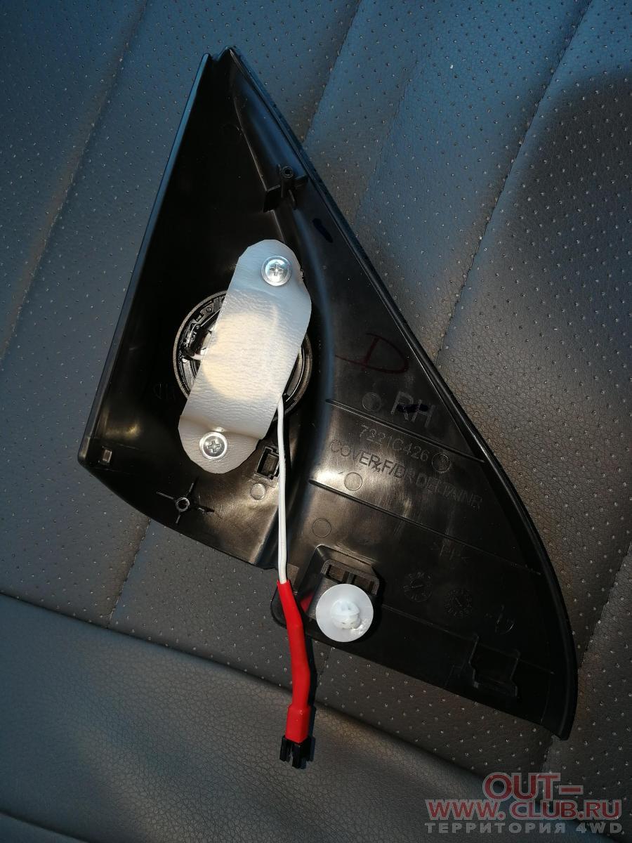

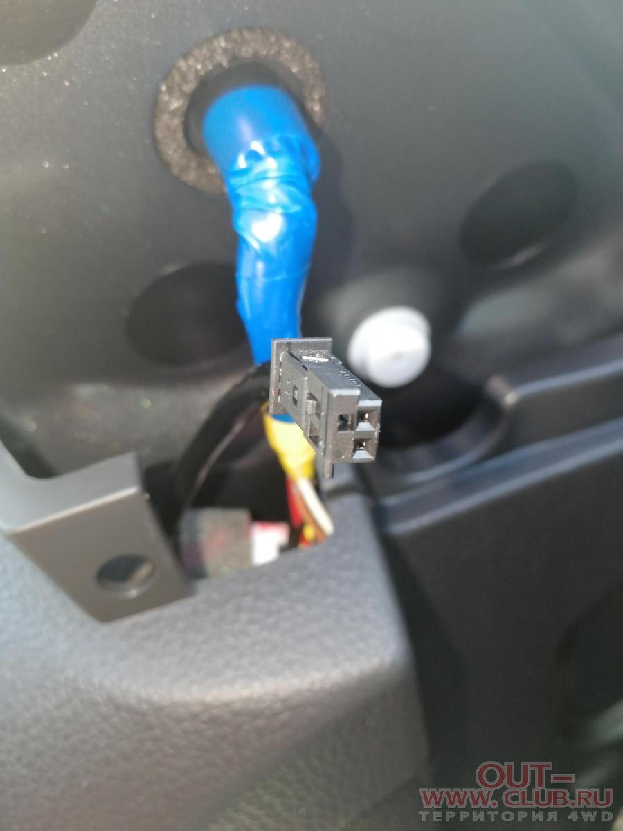

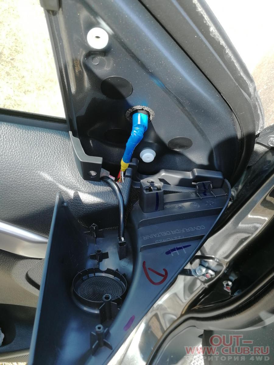

Установил твиттеры. Подтверждаю, проводка есть, но самих в комлектации с МКПП нет.
[url="https://out-club.ru/board/imagehosting/2019/05/12/83a8560707.jpg"][img
