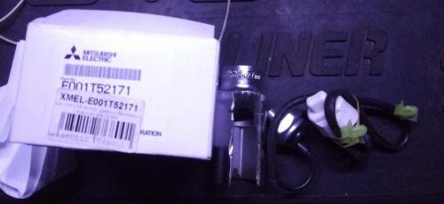

Старый 25.04.2018, 23:46   #8
Артем1988
Аватар для Артем1988
Имя: Артем
Сообщений: 2,020
По умолчанию Re: Не правильная работа датчика детонации
Приобрел датчик детонации E001T52171 по совету @eskylap,
головку на 27 приобрел и сделал пропил. скоро буду менять.
момент затяжки как я понял 23 &?
