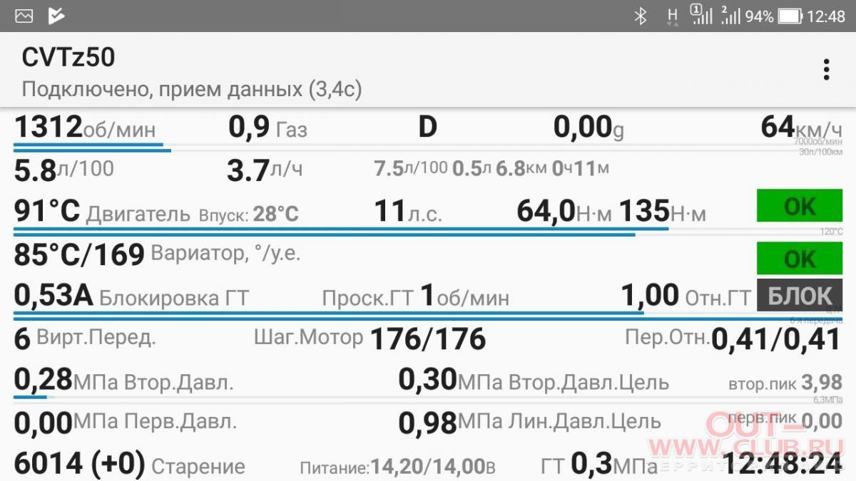

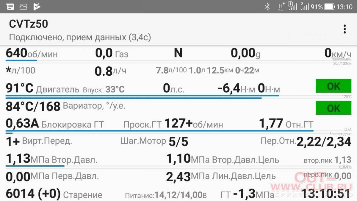

Уважаемые специалисты, может ли кто помочь интерпретировать показания CVTz50?
Купил, поездил, прогрел, появились вопросы. Прежде всего про шаговый мотор. При остановке вижу показания 5/5, а не 4/4. Является ли это свидетельством неисправности? Ошибок вариатора программа не выдает. Приложу скрины при движении и при остановке.
На 4/4 не
Suscrof вне форума   Вверх Ответить с цитированием

По умолчанию Re: Отсутствие в новом XL радиатора вариатора
@Suscrof, нормально все у вас, бывает и 9/9
