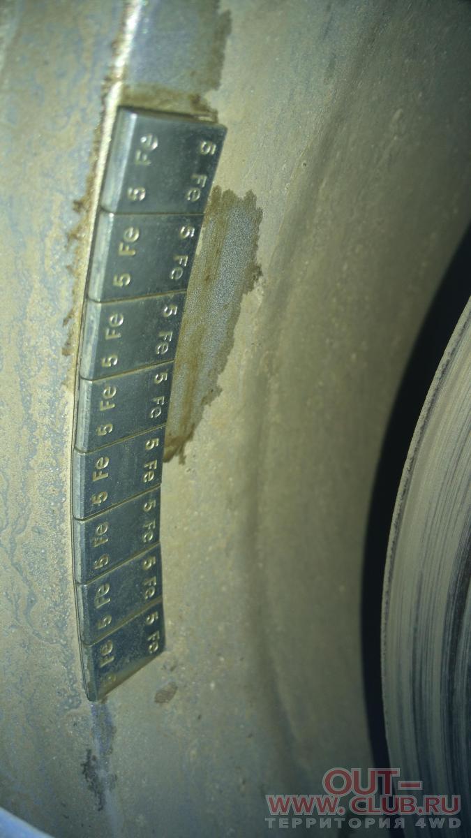

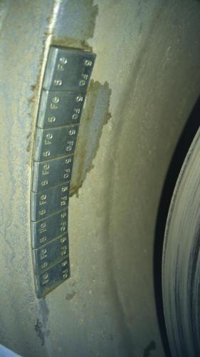

Как отбалансировалась эта резина?
Сколько грамм на колесо? Только честно...

Одно колесо было проблемное, но все решилось. Если считать обозначение на грузиках 5 Fe как 5 грамм, то самое большое на одном колесе 12 грузиков т.е. 60 гр.

Для резины класса МТ такие веса = очень даже норм.
Себе хочу Discoverer S/T Maxx, но сам продавец говорит о том , что балансируется тяжело... грамм по 100-120 На колесо.

Ого это нереально много. Одно колесо плохо балансировалось, грузиков было до фига, но потом он как-то перевернул что ли и обошлось 12-ю грузами.

Для подобного типа резины это не много, а вполне допустимо.
У меня на BF Goodrich тоже груза под 100 гр.
Разговаривал на шиномонтаже, когда устанавливал новую, сказали после 1500-2000 км., приедьте отбалансируем еще раз и будет вес уже меньше.
Так и получилось, но все равно в рамках-40-60 гр., висят.
