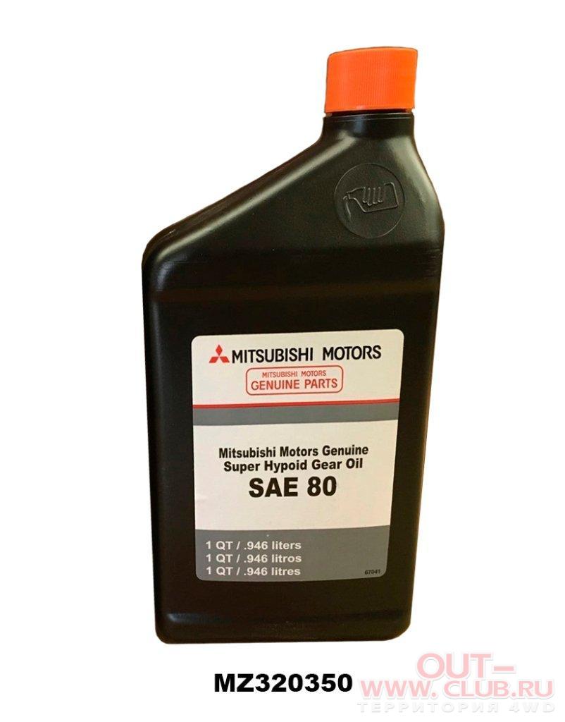

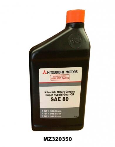

По мануалу предусмотрены следующие масла для дифференциалов:
Передний: Трансмиссионное масло Mitsubishi Motors Genuine Super Hypoid Gear Oil, классификация по API GL-5, SAE 80;
Задний: Трансмиссионное масло Mitsubishi Motors Genuine Super Hypoid Gear Oil Ecology, классификация по API GL-5, SAE 80.
Кто-нибудь видел такое масло в продаже, именно с таким наименованием?
В Рольфе сказали, что они льют MITSUBISHI HYPOID GEAR OIL SAE 80 API GL-5. Приставка "SUPER" в наименовании масла отсутствует. Кроме того, меня смущает, что одно и тоже масло заливается и в передний и в задний дифференциалы.
В переднем диф. должны быть более текучее масло, ввиду свободного диф., а в заднем, наоборот, чуть более вязкое, ввиду диф. повышенного трения.
Ваши мысли? Кто какое масло заливает?

Да, я уточнял у Рольф-Юг, они такое льют, но, как я понимаю, это масло для аутлендера и асх.
В паджеро спорт надо лить масло с приставкой "super", согласно инструкции.

на моей канистре MZ320282
Это другое масло, без "super". Льется в редуктор асх и аута.

У нас допуск sae 80. То, что Вы указали, сильно отличается, так как оно с приставкой "W" - зима, что предусматривает наличие присадок, чтобы масло не густело на морозе, либо сделано на основе синтетики. То, что не замерзает - это плюс, а минус в том, что при рабочей температуре рекомендованное масло лучше справляется с трением.
Тут каждый для себя находит компромисс.
Я заказал масло из инструкции, спасибо statim.

Сообщение от Rambo Посмотреть сообщение
В новом ауте тоже прописано super
Но ОД льют обычное в 2 раза дешевле.
