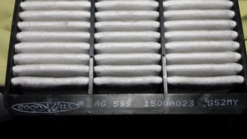

Уважаемый Блок-сервис, решил оставить здесь отзыв, большей частью, для вас.
После ТО на следующий день заметил ревущий звук из под капота при разгоне в районе 2000-3000 оборотов, как у гоночного болида. Может он был бы и сразу, но по дороге домой в день ТО негде было разгоняться - потолкался по пробкам. Сразу как-то проследить взаимосвязь прохождения ТО и появления звука не смог. ))
Почитав форумы понял, что причина скорее всего в воздушнике, в его неправильной установке. Открыл корпус, вытащил, поставил обратно - вроде все норм, только не обратил внимание, что воздушник, можно сказать, свободно ходит внутри корпуса.
Покатавшись еще немного, купил фильтр MANN, и, о чудо - все стало тихо, слышно только нормальный шум двигателя.
Фильтр который был установлен по маркировке на корпусе - GoodWill AG 599. Но маркировка какая-то вся кривая - фотку прилагаю, не видел других фильтров этой фирмы, поэтому сравнить не могу, подделка это или оригинальный такой идет. Резинка уплотнительная - дубовая, по толщине он меньше мановского - в этом и была причина звука, т.к. подсасовался воздух.
По заказ-наряду за фильтр взяли 600 руб, в экзисте у меня без скидок он стоит 370. Я не против вашего заработка, но тогда просьба обеспечить хорошее качество расходных материалов. Либо предлагайте выбор: можем вам поставить хороший, но за 5 руб., либо говно, но за 3 руб.
Вот теперь думаю, какое масло мне залили и какой масляный фильтр поставили...
Салонный фильтр, кстати, тоже барахло.
Я после официалов подзабил на покупку расходников, т.к. приходится тратить на это время. Видимо придется возобновлять эту практику. ))
PS. Сейчас еще вспомнил, что после замены у вас приводного ремня с роликами, чуть больше года спустя у меня треснул корпус ролика натяжителя, и мне его опять поменяли за мои же деньги. Не по той ли причине низкого качества расходных материалов?

Уважаемый, Илья Викторович. Все устанавливаемые материалы мы закупаем у официального дилера. Так же все они с артикулами перечислены в заказ-наряде, с которым Вам дали ознакомиться до начала проведения всех работ. Если у Вас возникли какие-либо вопросы по обслуживанию Вашего автомобиля, Вы всегда можете обратиться по нашему телефону 8-499-3-222-876, а так же посетить лично, для их решения. По всем работам и материалам мы несем гарантийные обязательства, которые исполняем.
PS. А натяжители ремней не вечные.
