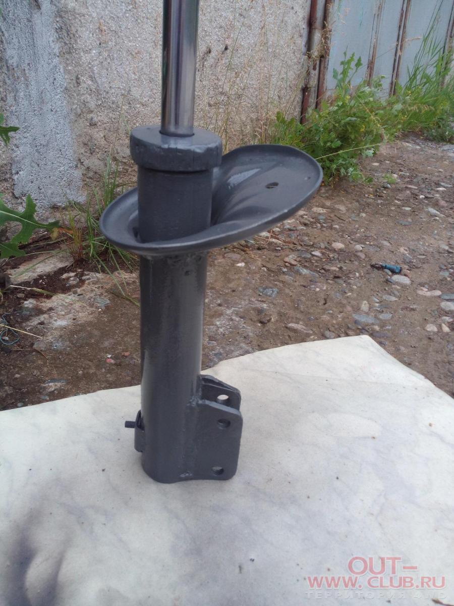

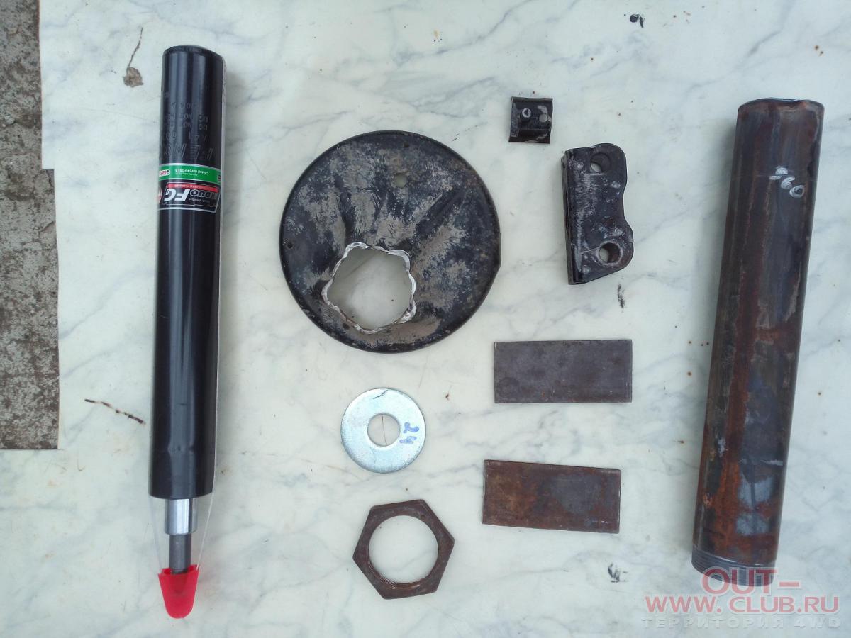

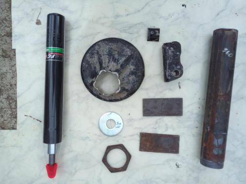

надоели передние стойки на ауте, ради интереса разобрал оригинальные, печальное зрелище, потроха слабее, чем у вазовских девятошных, решил сделать колхоз, на одной фотке ингредиенты, на другой - готовое изделие
труба 50, резьба под стандартную гайку(то ли 100, то ли 200 руб токарю), опора под пружину от оригинала, держатель(нутро) кулака ступицы тоже, но усилен пластинами, сам патрон-вкладыш от ауди а100 - 1300 руб(фенокс) диаметр штока 25мм и вообще могучая штуковина, гайка+шайба 100руб, и мои руки - сварка, резка, примерялка - день работы на две штуки,
вообщем, такой работы подвески ещё не было, доволен, будто слона съел, мало того, стойка теперь разборная, а вкладышей гора-помойка на любой вкус и цвет, например KONI STR.T стоит менее 4000руб

Как дела потом обстоят с развалом?
