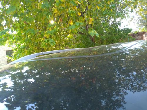

Ездил к оф.дилеру Рольф Юг,поменяли моторчик стеклоочистителя,тягу стеклоочистителя и сказали,что появилась новая отзывная по люку.Сервисмен сказал, что у некоторых протекал уплотнитель,у кого-то примерзал,вообщем я согласился.Поменяли стекло с уплотнителем.Делали это все 3,5 часа.После того,как отдали машину,вытащил 3 клипсы,отогнул пластмассу около стеклоочистителя,что бы убедиться в замене моторчика и тяги.Все было новое.Еще я там увидел лайфхак от оф дилера на новой тяге.Намазали какой-то жидкой резиной край пыльника и тягу, сверху обернули обычной резиной и прижали двумя хомутами.Я так понял,это сверхзащита от попадания пыли под пыльник.

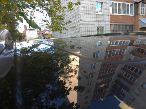

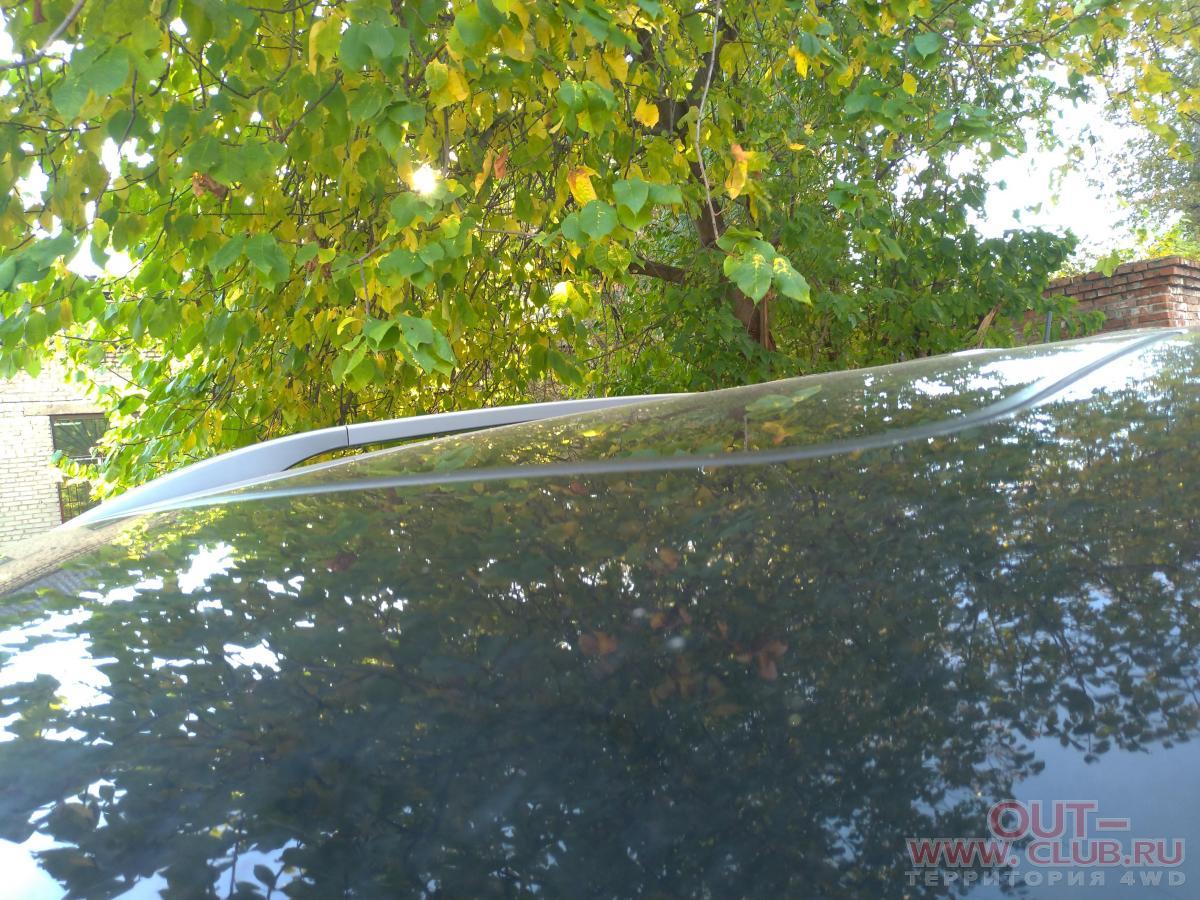

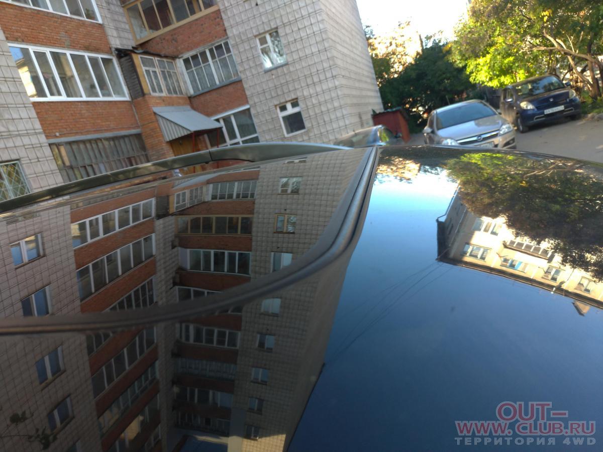

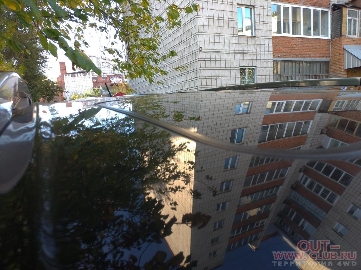

Кстати люк стал не заподлицо с крышей,а чуть выпирает.Завтра сфоткаю, выложу.Если не трудно сфоткайте кто нить свой люк со старым стеклом.

Доброго времени суток, по просьбам телезрителей, фото прилагаю)
На сколько хорошо ли видно?

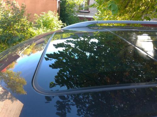

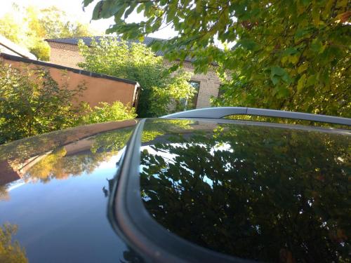

Если актуально фото могу приложить вечером, но на вид особо ничего не выпирает.
Все ждут обещанное фото
