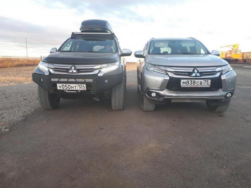

По поводу проставок. У меня лежит комплект +40. Это с увеличенным клиренсом пружины и аморты (+2 дюйма) очень много! Хода подвески вниз не останется! Я временно поставил под переднюю стойку 2 см из металла, до момента когда пружины пожестче не придут. А то сзади жесткость " с" и спереди "в". Без бодилифта самый максимум 3.8 см пружинами и плюс проставка 0.5 - 0.8 см. Ну и конечно колеса! 32".

Старый 04.11.2018, 05:53   #45
BegemotikJora
Сообщений: 33
поставил рядом со стоковым. Плюс 7 см по зеркалам.
