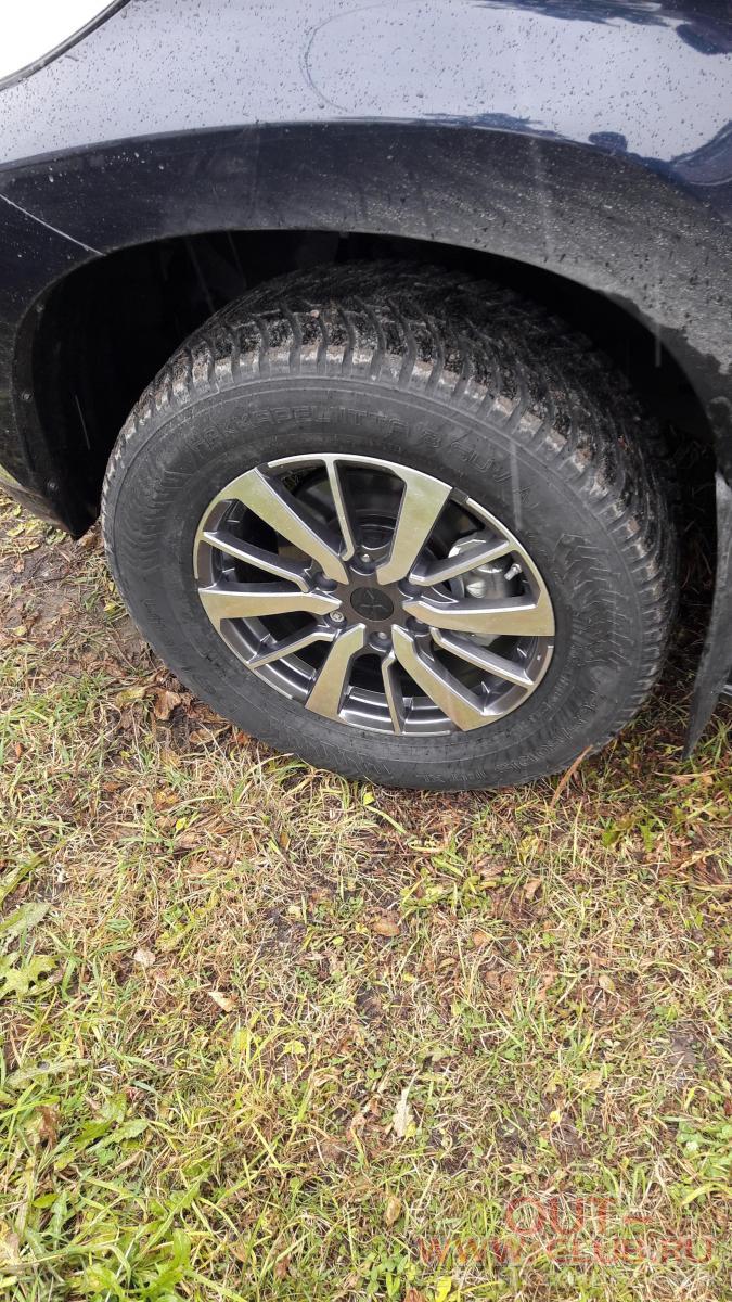

Сегодня посьавил зимнюю резину.
Диск СКАД ТОР 8.0\R18 6*139.7 ET30 d67. 1
Вроде ни чего не выступает за предел арки.

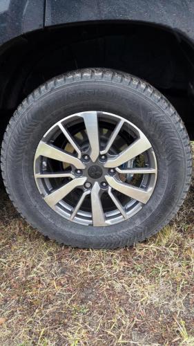

Тоже переобулся. Replika Mi138 (серые)
