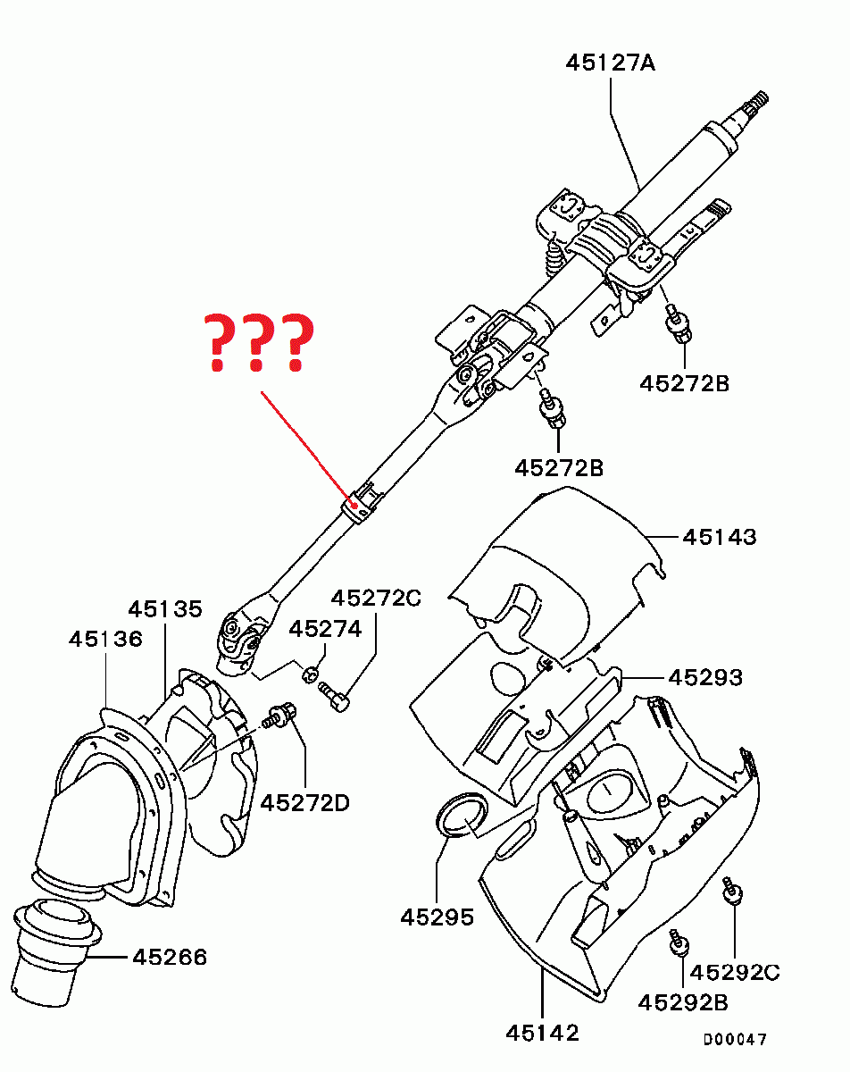

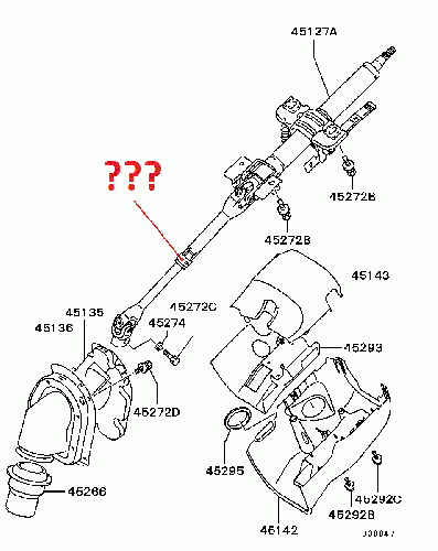

Подскажите что за хомут должен быть на шлицевом соединении валов?? После покупки машины при езде по частным секторам и не ровным дорогам был неприятный стук, сначала думал наконечники отдаю или сама рейка. Но немного поискав нашел место стука. Пока поставил маленький хомут от классики стук пропал, но все же что там должно стоять ???
может подойдет такой хомут вроде бы похож что чтоит у нас от Chery Eastar (B11) номер b11-3400109

Сообщение от secret49 Посмотреть сообщение
спасибо посмотрю, я ж так понимаю что там сильно зажимать хомутом нельзя.
