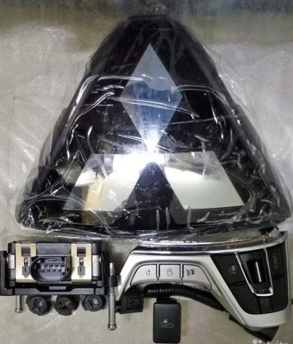

Суть в том,что в машине с комплектацией инстайл (дизельная версия ) все под эту систему уже есть. Кроме самого радара и радиопрозрачной звезды. Есть комплект и хочется его подключить к имеющемуся авто ну и активировать конечно.
А вот как блок установлен и как подключен хотелось бы видеть наглядно,чтобы было меньше проблем с установкой. Собственно сам комплект блок ACCS/FMC соединительный провод ( который должен быть подключен к штатной проводке ) новые кнопочки на руле с правой стороны. Кнопочка вместо заглушки в салон.

на фотке комплект с avito, который толкают с 2015 года за 30000 руб
я бы не рисковал его брать с мутными перспективами успешного запуска воссозданной системы
