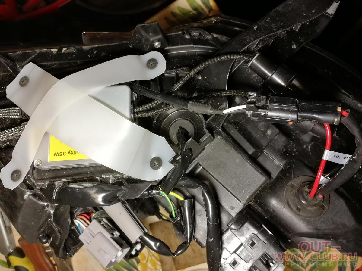

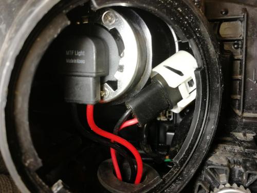

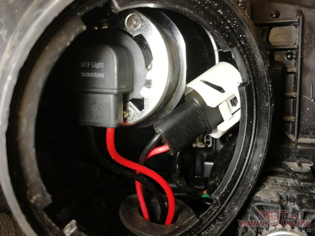

Не смог я больше ездить с этим тухлым галогеном, установил в итоге ксенон mtf.

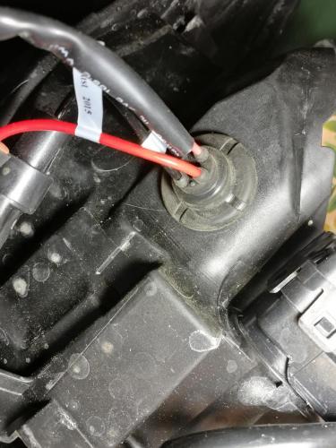

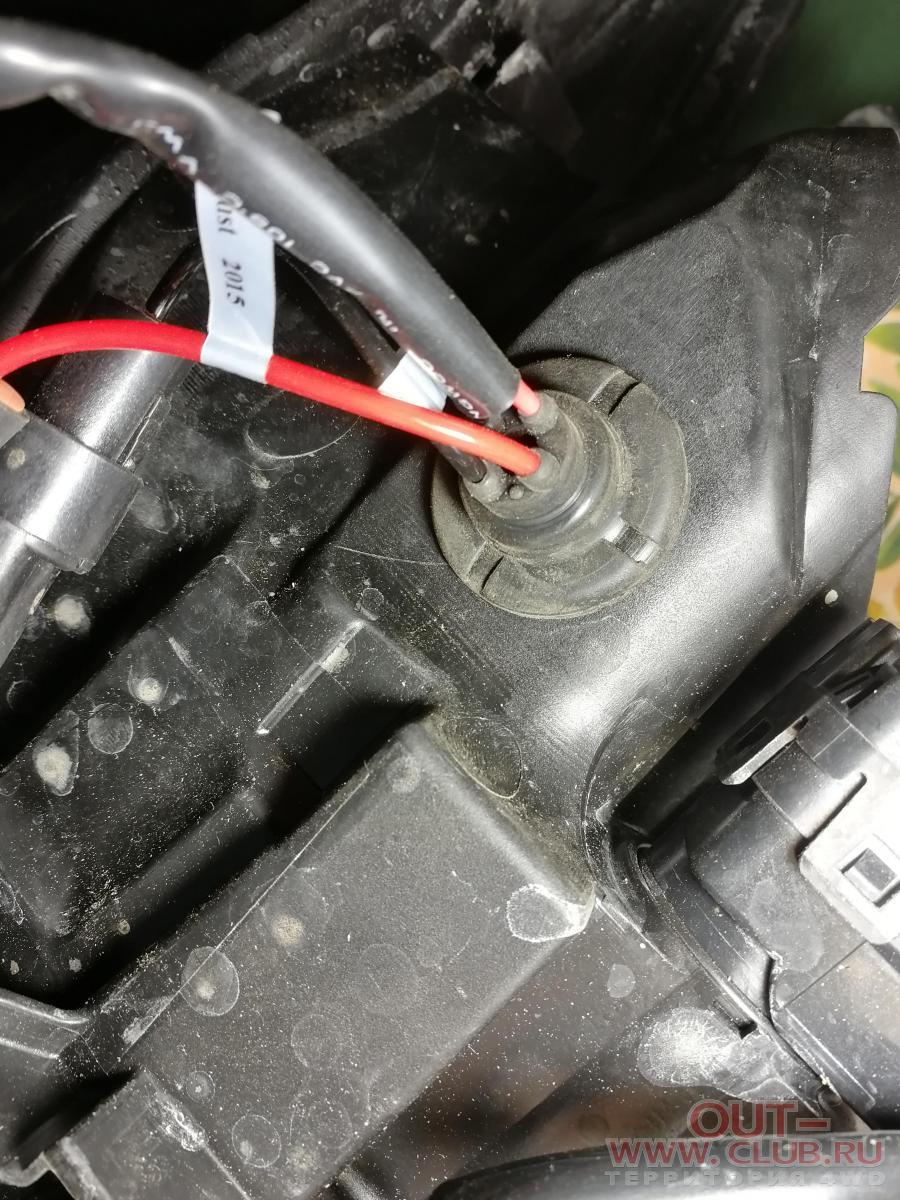

Блоки розжига поставил в штатное место под фару, провода так же вывел через фару просверлив в ней отверстие, а не в крышке. Снаружи о не штатном ксеноне ничего не выдает.
