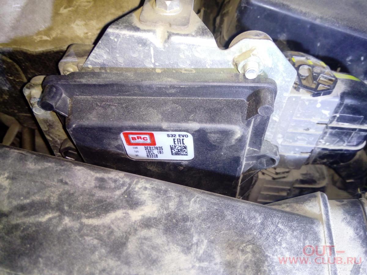

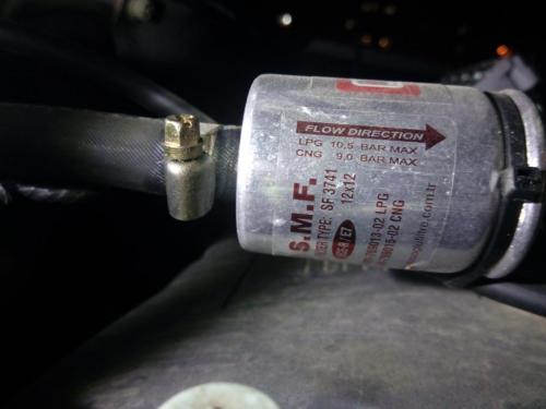

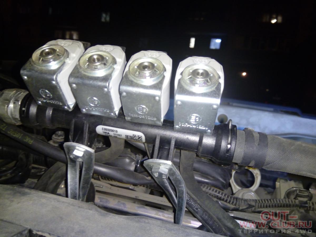

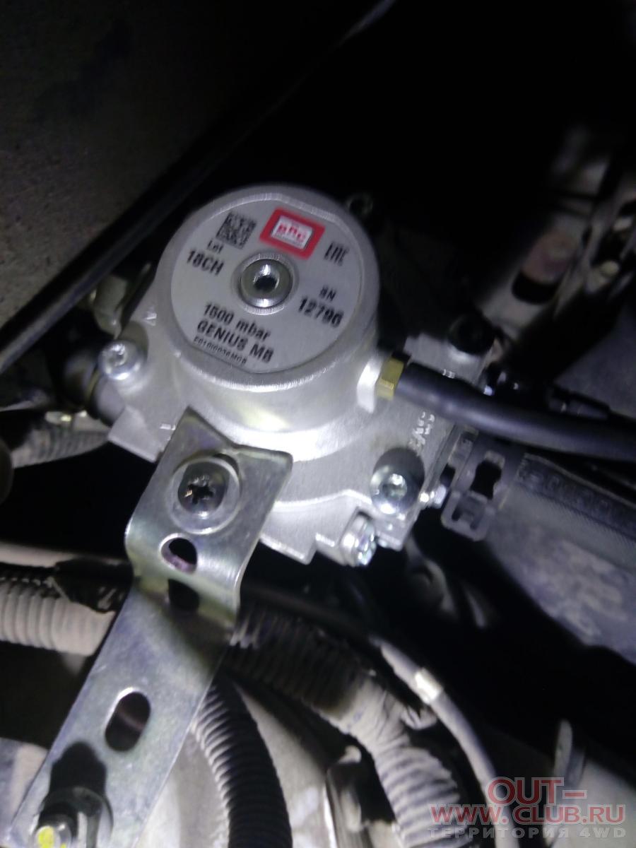

Привет всем. Проявились ошибки U0001 P1711 P1590. Прочита.Удалил но появились опять.Р1711 бедная смесь ездил настраивали но через 40-50 км появлялась опять,заменили форсунки но так же появилась и Р1590..Р1590 вызывает дёрганье машины когда начинаешь давить на газ и машина не едет. Кто-нибудь сталкивался с такими проблемами? Как решили?

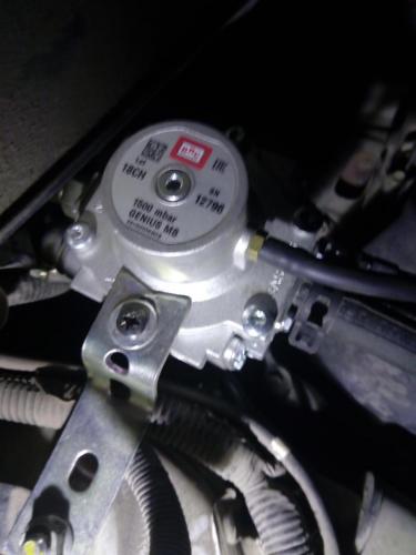

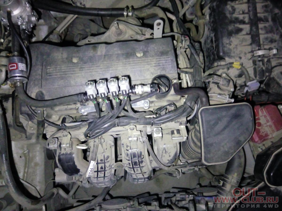

@лэс, Какие форсы стоят и редуктор? Сфотать подкапотку можешь? Ошибки затирать бестолковое дело, проблему надо решать в корне.

@лэс, Форсы походу GP13(на наших двигателях нормально работать не будут) они их калибровали перед установкой? Я даже по фотке вижу, что шланчик на второй форсе пережат. Сфотай общий план подкапотки и места врезки форс и вакуума. Редуктор на сколько давления накручен?

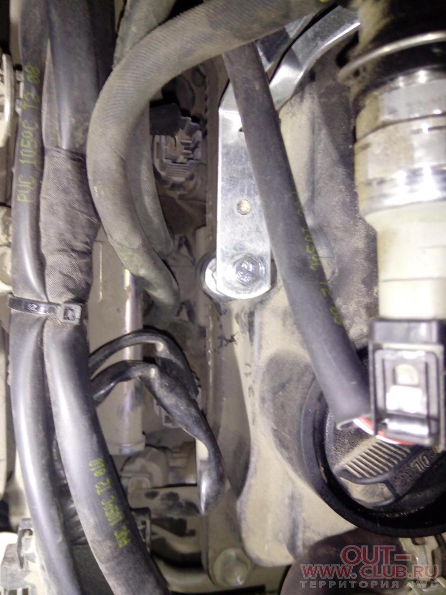

@Ftor, ДА нет трубки ровные .Давление не знаю, только завтра.

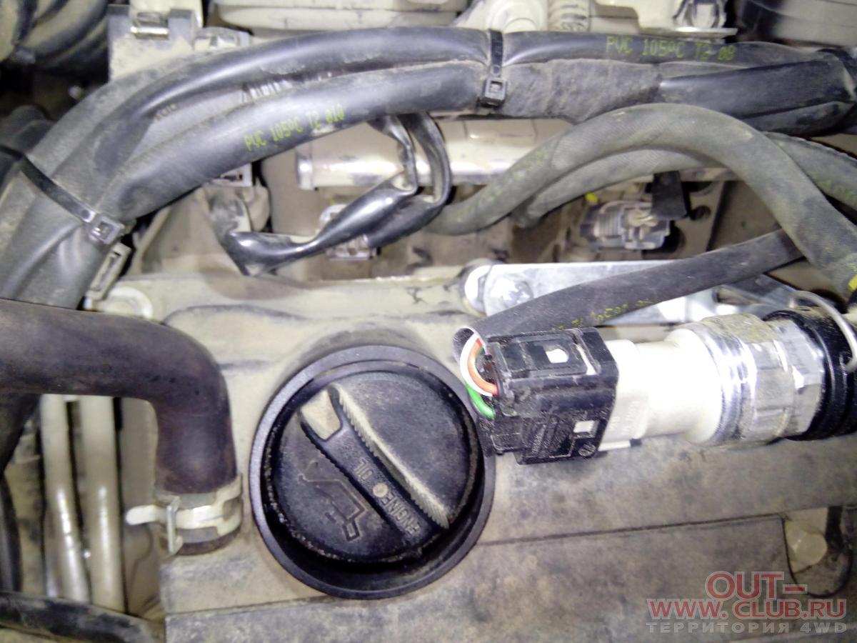

@лэс, С этого ракурса видно,что не пережаты По нормальному надо затребовать замену форс на BRC MAX, которые оранжевые, а то и жёлтые. Давление на редукторе сделать 1,5бара и там смотреть по времени впрыска, чтобы на холостом время газовых форс не превышало бензиновое более 0,5мс.Доплатить конечно придётся, но иначе никак. На редуктор я смотрю вакуум взяли с 1го цилиндра пусть перенесут на общую банку максимально ближе к дросселю.

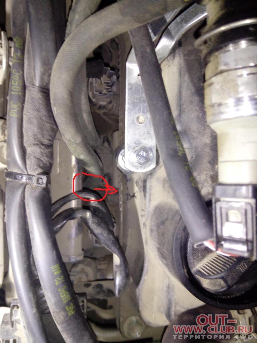

@лэс, Мне кажется, или они против потока засверлились? Конец шланга должен к ГБЦ смотреть, а не к топливной рампе.

Ошибка Р0171,а не Р1711

По умолчанию Re: Газ, ГБО на Outlander 2013-2014-2015
Сообщение от лэс Посмотреть сообщение
Ошибка Р0171
Бедная смесь, что не удивительно.

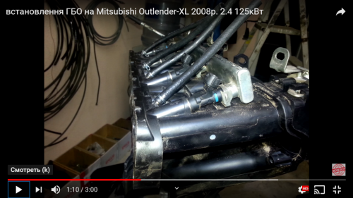

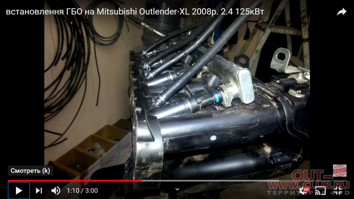

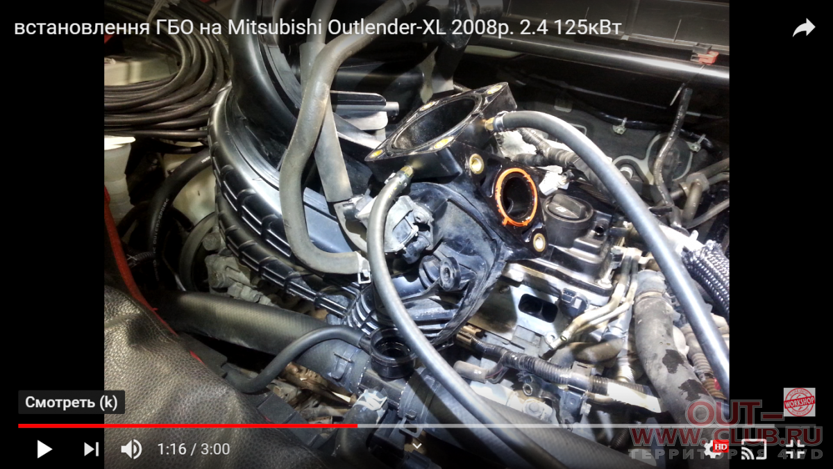

Перепроверь врезки в коллектор, должны быть так:
И врезка вакуума:
