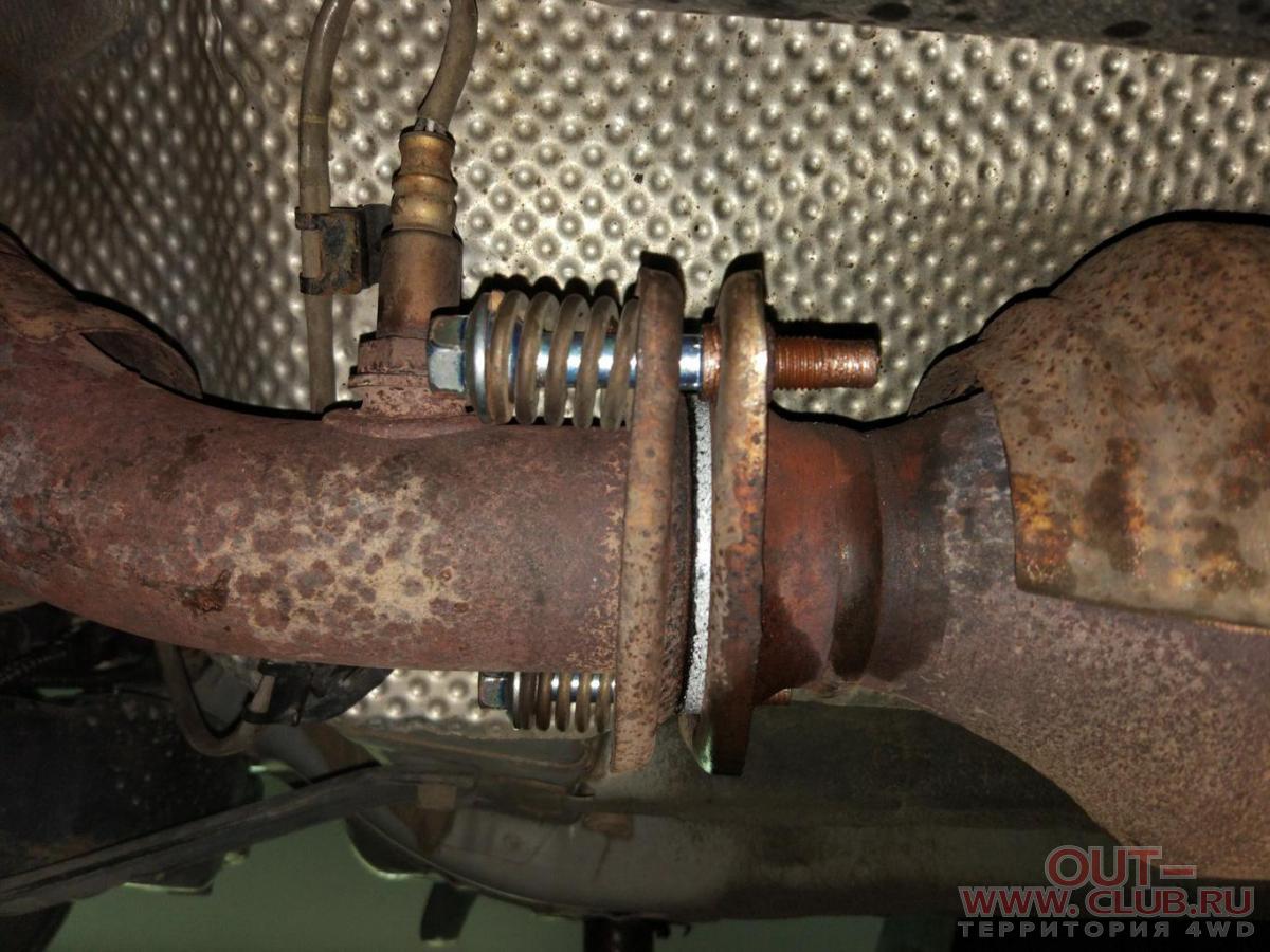

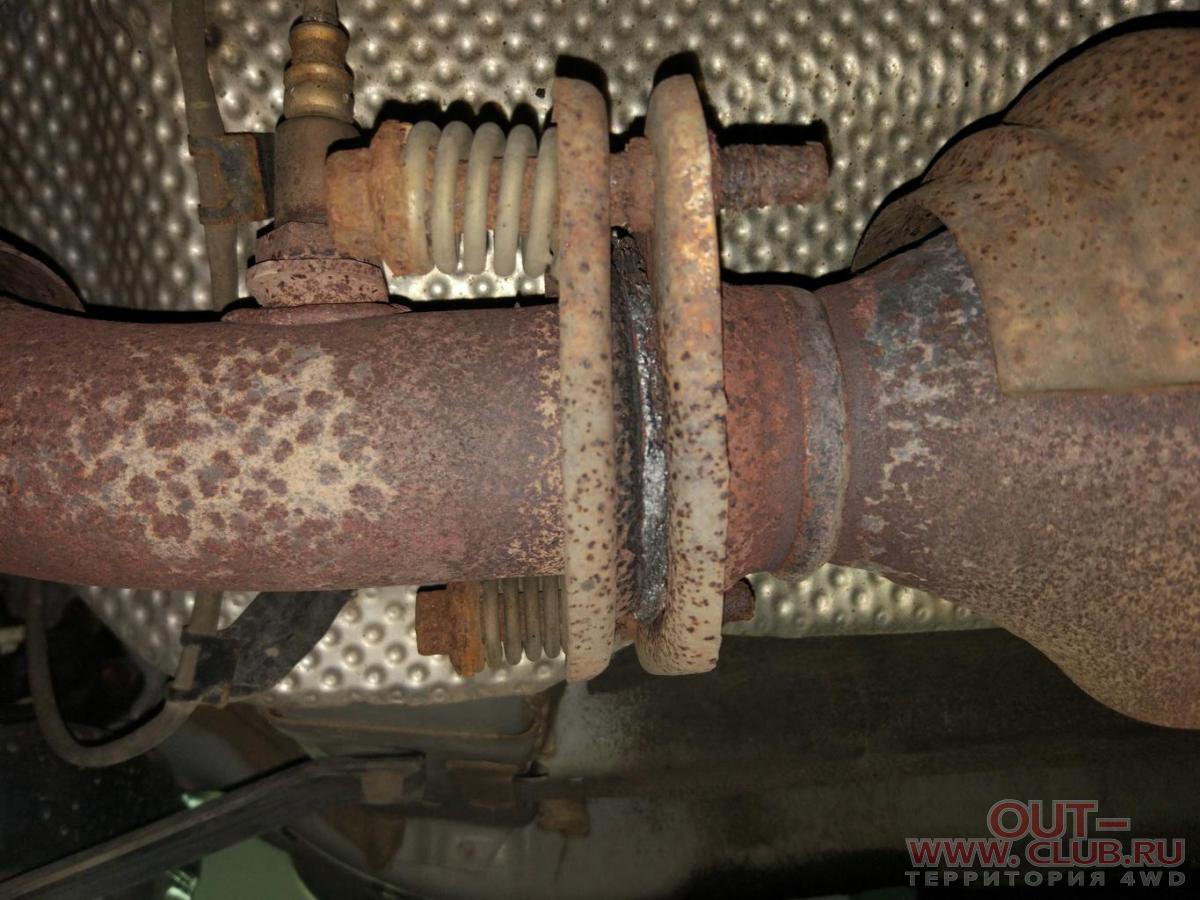

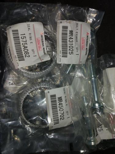

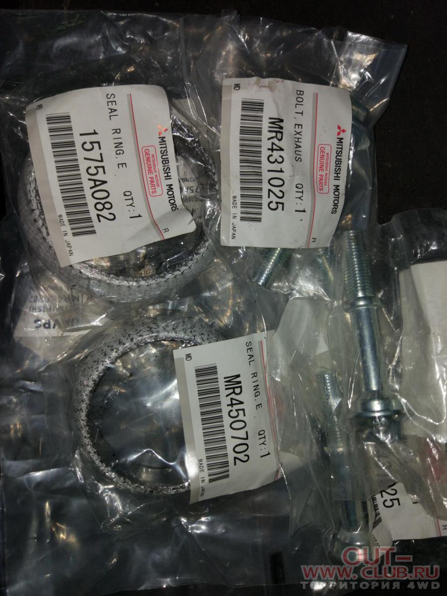

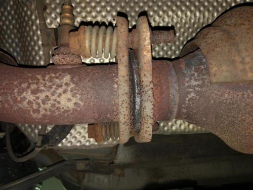

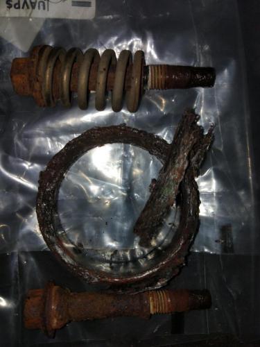

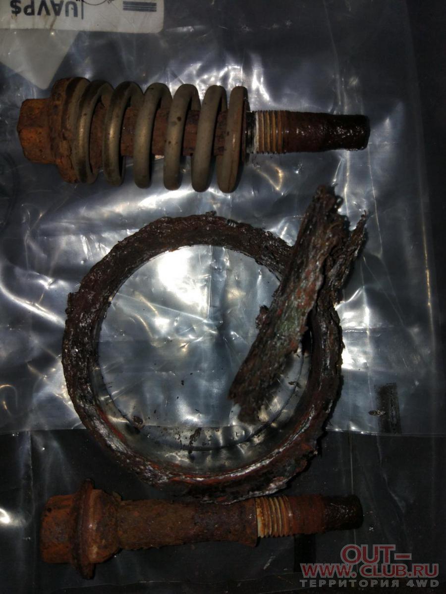

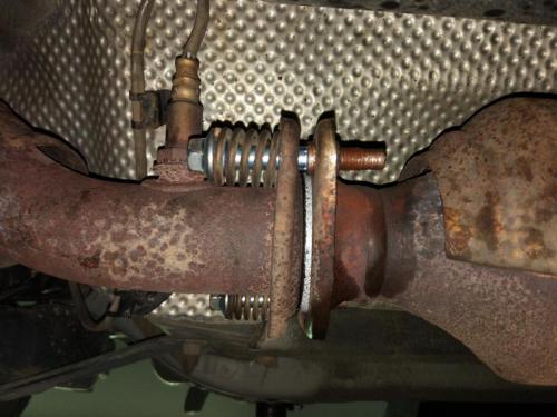

Пробег 100 тыс. Начала слегка порыкивать при трогании, особенно в горку. Думал, снова приводной ремень вибрирует, но нет... на этот раз уплотнительное кольцо выхлопной. Раз уж раскручивали, то поменял оба, чтобы 2 раза не ходить.
Понадобится 2 кольца и 4 болта, а пружины можно оставить старые (номера запчастей на прилагаемых фото). Старые болты были съедены временем и химией на зимних городских дорогах.
Процесс в картинках
Новые запчасти:
Выхлопная подвижна и при изменении угла наклона подтравливала в районе уплотнительного кольца:
Состояние уплотнительного кольца и болтов:
После замены:
Желаю всем исправного выхлопа
