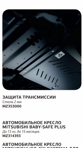

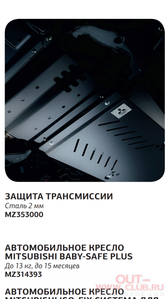

Старый 08.07.2019, 02:41   #1325
rbely
Сообщений: 2,241
Сообщение от Dima9929 Посмотреть сообщение
Добрый день, подскажите пожалуйста каталожный номер штатной защиты картера
А разве есть штатная защита картера?
С завода идёт защита радиатора (миллиметровый или тоньше лист) и пластиковый пыльник на все остальные агрегаты. Любые другие варианты защиты - доустановочные, заводских не встречал.
Старый 08.07.2019, 06:44   #1326
evg_krd
Сообщений: 1,993
Есть. Там длинная "корыто" с эмблемой MMC
Поищу номер в документах
Старый 08.07.2019, 07:19   #1327
Dima9929
Сообщений: 54
Совершенно верно, его я и имел в виду.
Dima9929 вне форума   Вверх Ответить с цитированием
Старый 08.07.2019, 07:20   #1328
Dima9929
Сообщений: 54
Спасибо, он не пострадал, хотя лишним безусловно не будет.
Старый 08.07.2019, 07:26   #1329
Главврач
Сообщений: 149
Вот такая есть защита!
Главврач вне форума   Вверх Ответить с цитированием
