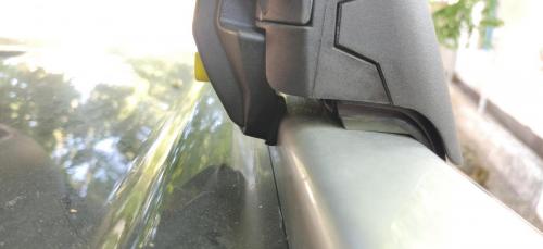

Сообщение от SergeyVSV Посмотреть сообщение
Большое спасибо за отклик!
Можно нескромный вопрос? Вас не затруднит сделать фото вот с такого примерно ракурса?
Меня тут очень смущает отсутствие плотного контакта с верхней кромкой релинга и то, что с внутренней стороны контакт резинки приходится почти на угол релинга
У меня все так же, только судя по более смятому уплотнитель, сильнее затянуты.
