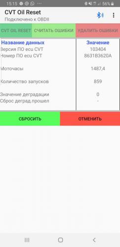

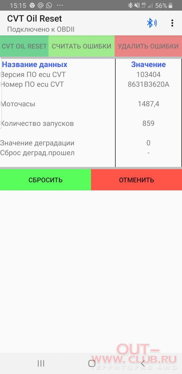

А где его узнать? Обмануть не обманули, лично присутствовал и видал как заливалась... Номер не помню но выбло написано что от 2017 года, но щас программа CVT Oil Reset почему то не видит версию, одни прочерки

лог выложите из программы CVT Oil Reset
Старый 07.08.2019, 17:03   #298
Nailhunter
Сообщений: 32
По умолчанию Re: Новая прошивка CVT
а где он там находится?
Вроде бы нашел

Nailhunter вне форума   Вверх Ответить с цитированием
Старый 07.08.2019, 17:13   #299
cintakc
Сообщений: 455
вот номер вашей прошивки 8631B3620D
Старый 07.08.2019, 17:50   #300
Nailhunter
Сообщений: 32
Сообщение от Nailhunter Посмотреть сообщение
А мне надо чтони будь обновлять?
Спасибо, а была что выше прикладывал перед прошивкой... Т.е мне последнюю я так понимаю поставили?
А почему программа теперь не показывает ничего?
