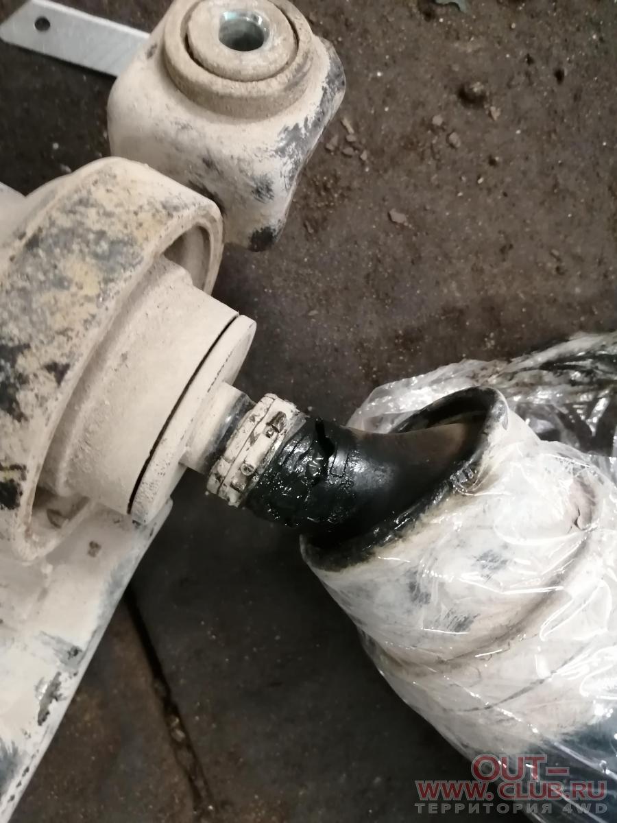

Добрый всем день. На ауте 3-го поколения 2013 год 2литра, лопнул пыльник кардана, кто-нибудь менял пыльник, найти не могу. Подскажите пожалуйста.

Старый 18.08.2019, 13:27   #6217
Сергеевич1970
Аватар для Сергеевич1970
Сообщений: 738
@Djoni35, на карданных валах есть только пыльники карданных крестовин. Может быть лопнул пыльник шруса на полуоси привода?
На кардан рядом с подвесным стоит шрус или трипоид, вот на этом шрусе и стоит пыльник с металлическим стаканом. Фото
У xl стакан больше размером
Djoni35 вне форума   Вверх Ответить с цитированием
Старый 19.08.2019, 11:05   #6219
Сергеевич1970
Сообщений: 738
@Djoni35, вариант только один -Китай, Febest MCB-GA2W за семь тыров, https://www.exist.ru/Catalog/Goods/25/792/1600CD4F
