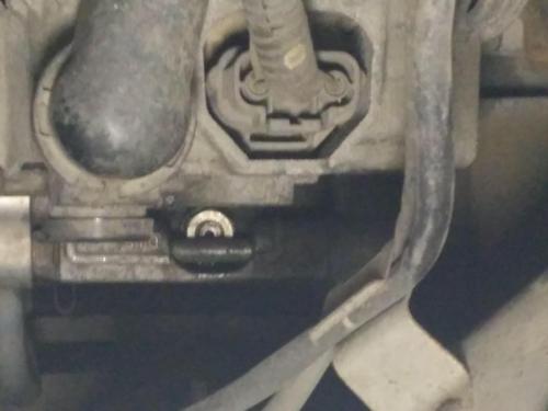

Проблема с кондеем. После заправки через месяц кончился фреон.Компрессор мокрый.Сделали вакуумацию,начали заправлять и увидели,как из отверстия сверху бьёт гейзер.
Видное его в центре кругляшка.Что за такое? И лечится ли? Фреон сразу спустили назад весь.
