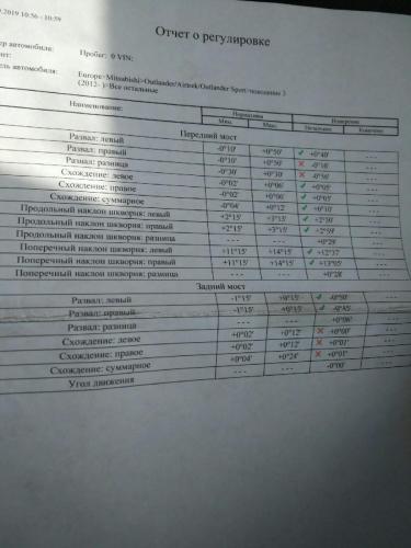

Автомобилю год, пробег 28000км. Сделал сход/развал. Выдал такие значения
Развал вышел за пределы почти на градус. В сервисе сказали - не регулируется. Подозреваю, был такой изначально. Это гарантийный случай?[
