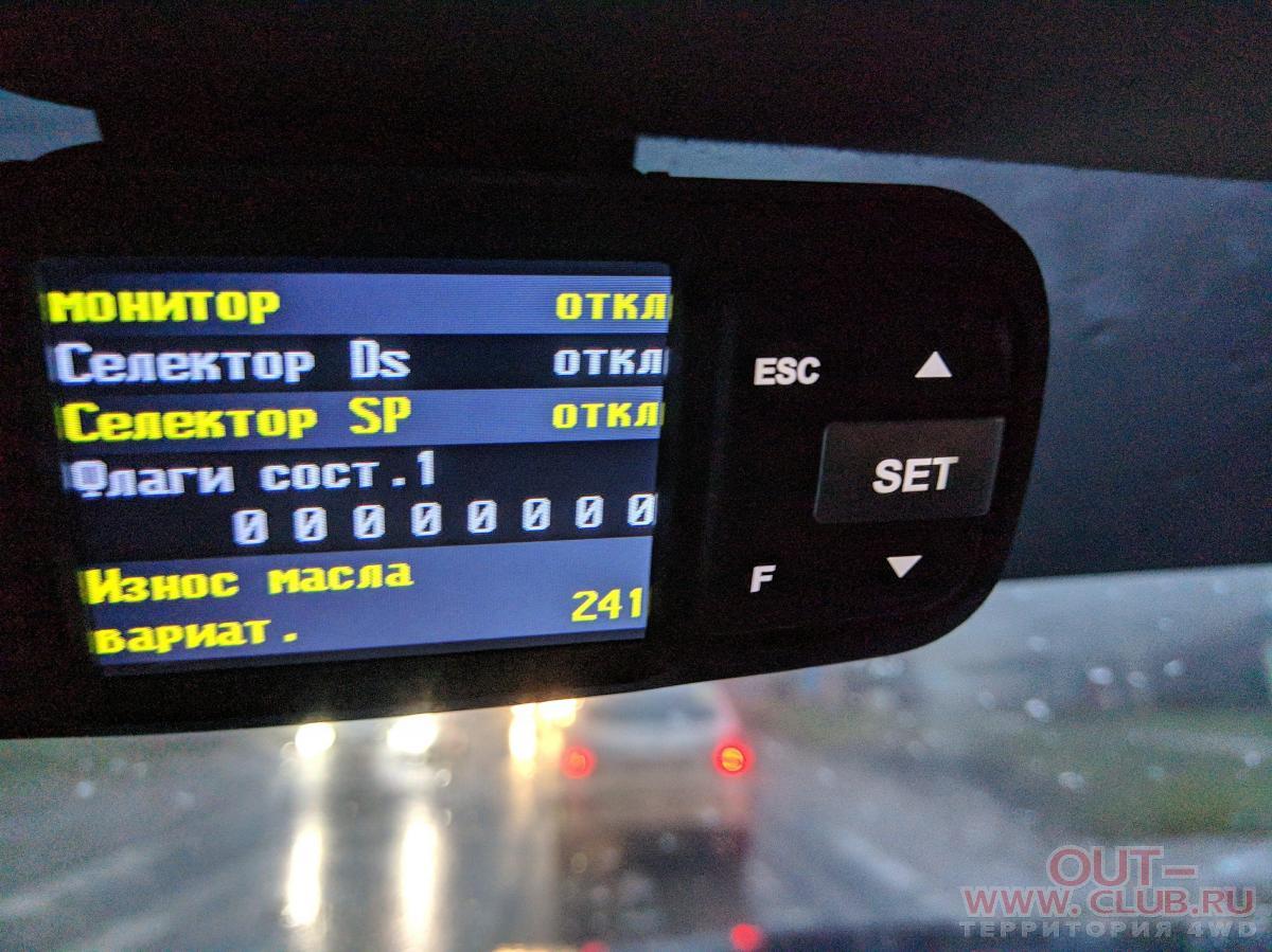

Мой прибор показывает какие-то странные значения:
5 лет, пробег 64000 (в основном город, короткие поездки). Даже не знаю верить ему или нет!

Вы про износ масла?Радиатор коробки стоит у вас?

@r18,
Да, про странное значение параметра "износ масла вариат." = 241.
Авто 2014 года (осень), радиатор стоит.
п.с.
Авто сильно перед поездкой не грею: поставил на мультитрониксе тож 40 градусов (он говорит "двигатель прогрет") и жена спокойно едет
