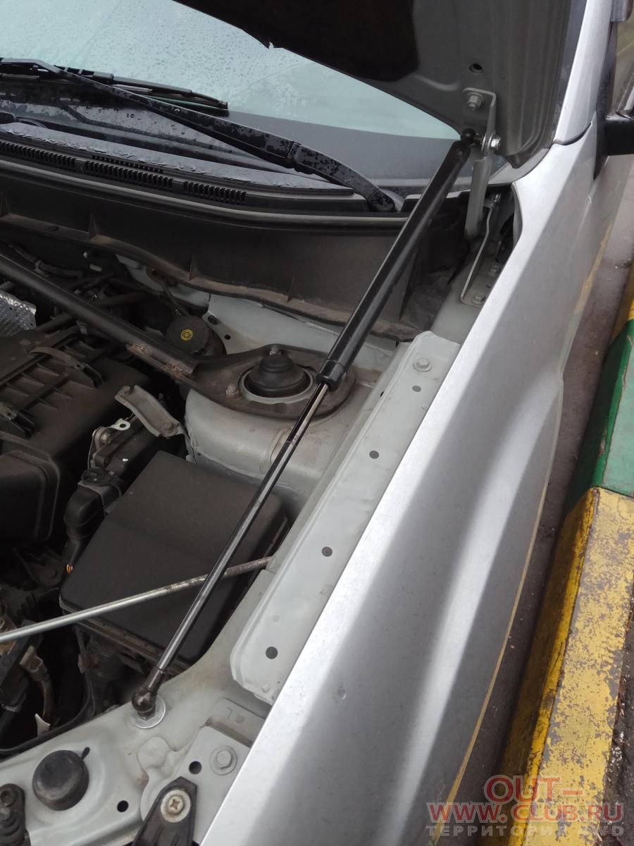

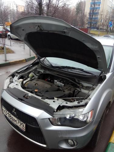

Старый 03.12.2019, 03:16   #760
KugaS
Аватар для KugaS
Сообщений: 635
По умолчанию Re: Газовые упоры для капота
Сообщение от antibiotik343 Посмотреть сообщение
И что в итоге? Какие все-таки поставили и в какие отверстия?
К капоту с помощью уголков на петли прикрутил. На брызговике дырки пришлось сверлить.
Старый 03.12.2019, 03:33   #761
KugaS
Аватар для KugaS
Сообщений: 635
Усилия хватает. Упоры желательно короче. И нижнее крепление должно быть выше, между крылом и ланжероном.

Старый 02.02.2020, 22:44   #764
SHOGUN6608
Сообщений: 43
всё правильно,переднее крепление должно быть выше заднего,газ.упор как бы должен давить в низ на петлю капота,в закрытом состоянии.
