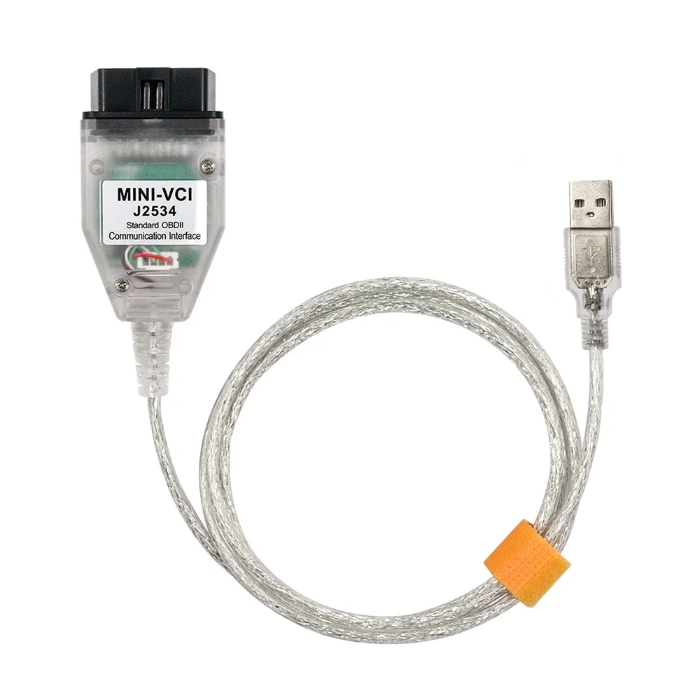

Кто то покупал провод MINI-VCI J2534, такой нужен?
Старый 06.12.2019, 19:07   #464
cintakc
Сообщений: 455
По умолчанию Re: Датчики системы контроля давления (TPMS) в шинах нового Паджеро Спорт
нет, такой у меня есть
Старый 06.12.2019, 19:29   #465
evg_krd
Сообщений: 1,993
Такой судя по всему
