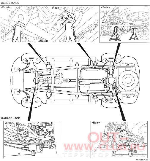

Шиномонтажники подняли машину перед-под две точки опоры, а зад под редуктор заднего моста, так можно делать? Чем чревато?

ничем. в инструкции по эксплуатации это разрешенная точка куда можно пихать домкрат.

Поднимаю за редуктор. вроде разрешено.
Единственное опускать домкрат тяжело, тк рукоятка практически горизонтально и плохо механизм домкрата работает..
