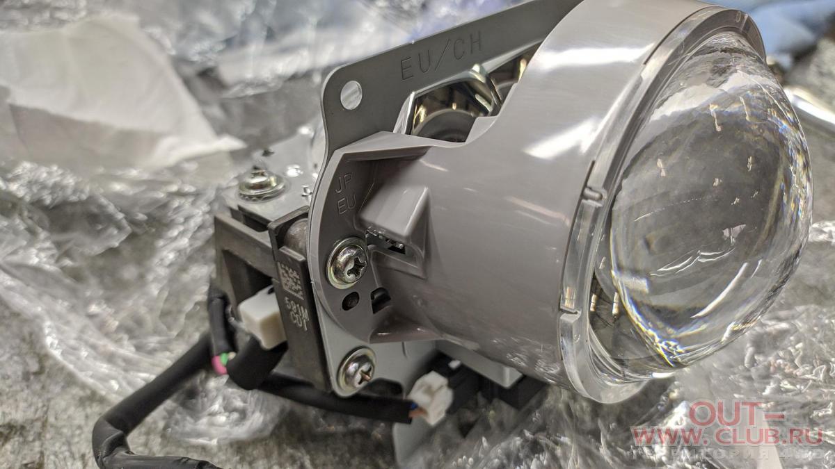

Что то мне кажется что от штатных ЛЕД тоже такая засветка может присутствовать.
А зачем гадать, можно посмотреть, фото куча есть
фото
Ну и билед блоки от лексуса это не колхозные лампочки
Лампочки то не говно, только место им на лексусе. В МПС другая оптическая схема фары, и эта оптическая схема строится вокруг лампочки, а не подбирается по неё лампа. С подбиланием ламп колхоз и будет. Гавно из хорошей лампы получается когда её пытаются впихнуть туда, где ей не место.

Билед блоки это не лампочки.
Это полный оптический модуль с линзой, стабилизатором тока, источником света.
Меняется весь оптический блок.
Остаются лишь корпус фары и прозрачное переднее акриловое стекло.
А в чем иная оптическая система, можете различия озвучить?

Китайская Оптима, по тестам, имеет большой засвет "перед носом", вот и отсвечивает маска. Koito оригинальные японские модули, из сертифицированных фар с правильным распределением. Видел модули уже и от наших Лед фар и фары битые, но состояние на 3-
В системе отражения и преломления света, в месте расположения источника света в фаре. Это как раз и те световые "реснички" дает, и слепит встречных.
Поймите вы наконец, что стоимость компонентов, которые засунули коряво и не на свое место, никак не влияет на то что в целом вышло гавно. С дорогими компонентами крутыми выходит просто дорогое и крутое гавно, но всё равно гавно.
