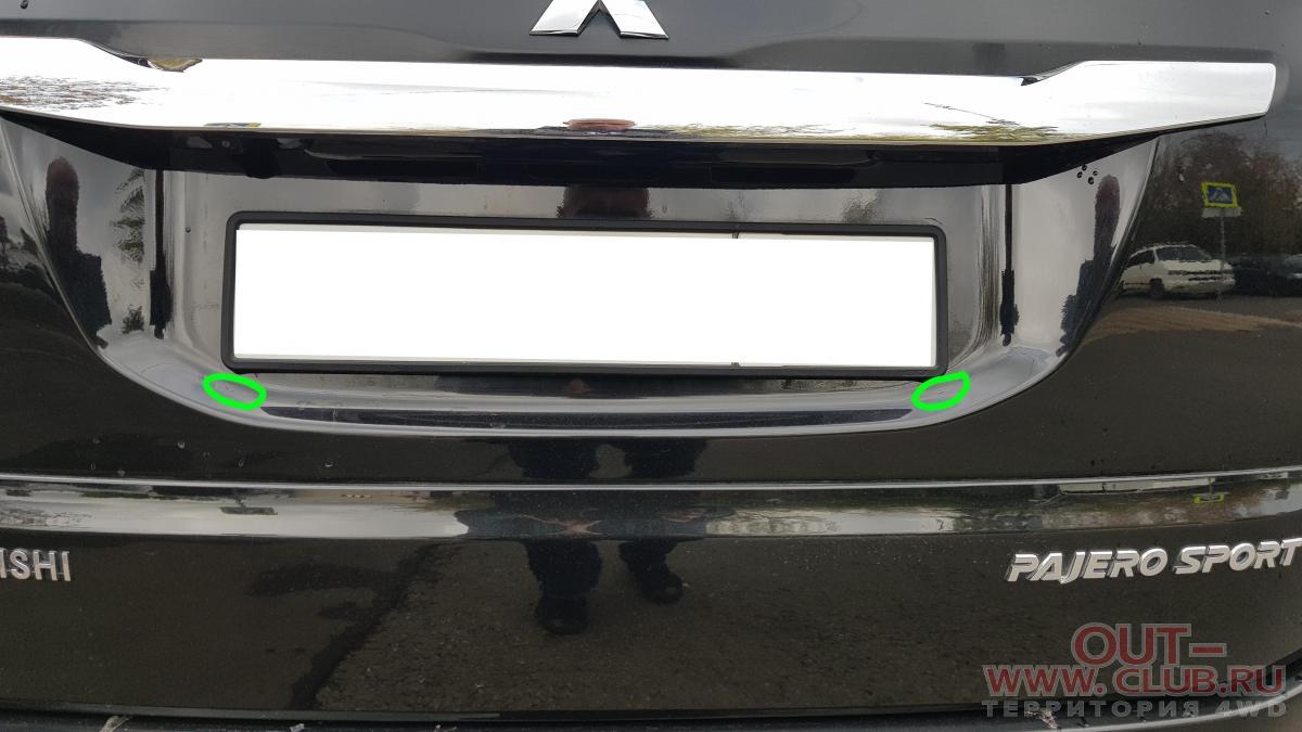

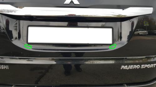

Есть коррозия на потёртостях задней двери, в тех местах, где рамка номера прилегала к изгабам кузова.
Заменил рамку через год владения примерно, от увиденного окуел как есть, загнали цинковые саморезы прям в кузов.
Расскажу про ремонт.
Дилер отправил фото, естественно всё со слов инженера по гарантии, в представителтство ММС, оттуда отказали, сославшись на не производственный брак, а на потёртость в ходе эксплуатации.
В итоге, решали долго, но решили устранить силами дилера.
Не всё так печально выходит с официалами, поэтому благодарен!
Спасибо
Покрасили локально, с краской, на сколько смотрел под кглами и освещением попали
