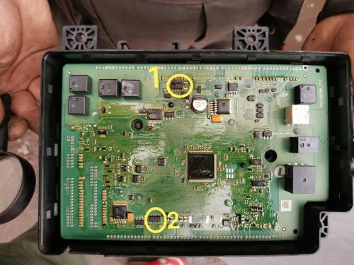

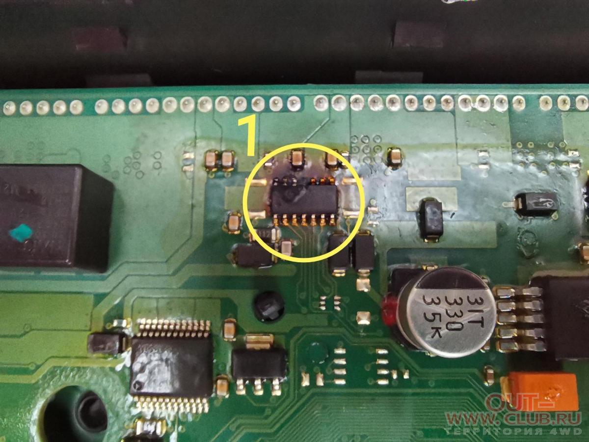

А прослема, собственно, в следующем: из-за к.з. выгорел драйвер габаритов в блоке ETACS (на фото подписан #1). И так, сволочь, неудачно выгорел, что на нём не осталось маркировки. Есть очень похожий драйвер (#2), но на нём тоже ни черта не читается. Буду безмерно признателен за любую полезную информацию по данному вопросу!

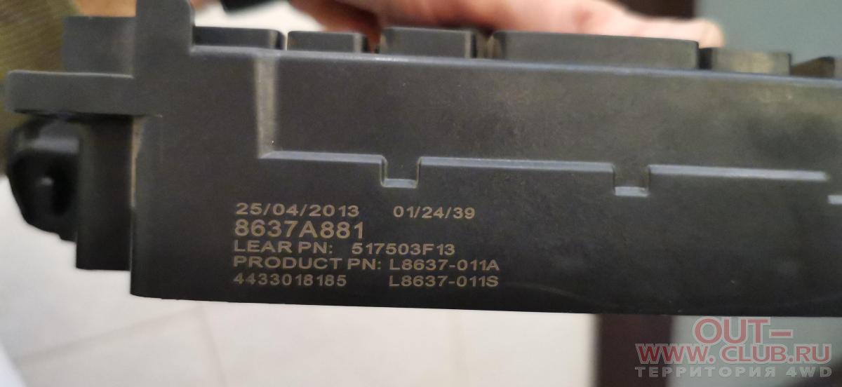

Привет, номер какой етакса?
Так понятно?
bts5045-2e

Не надо понимать, это твоя версия.

Я ещё разглядел на своём 2Е в верхней строке.
Кстати, номер, полностью выглядит так: BTS5045-2EKA.
