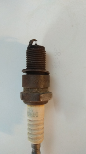

IGR6A11 LASER IRIDIUM
Что сталось с ним.
боковой электрод - выгорел до состояния фольги.
центральный без вопросов.
Судя по колпачку, НЕподделка 100%.

Сообщение от Addis Посмотреть сообщение
При увеличении зазора больше номинала, есть шанс подставить катушку на пробой, собственно они так частенько и убиваются.
Я имел в виду разброс от рекомендованного плюс-минус 0,15 мм . Свеча на фото сколько прошла ?

Сколько прошла история умалчивает, когда открутил, межэлектродный зазор был где то 2мм. подкорректировал и дальше в работу. Но осадочек остался едрено корень это же иридий.

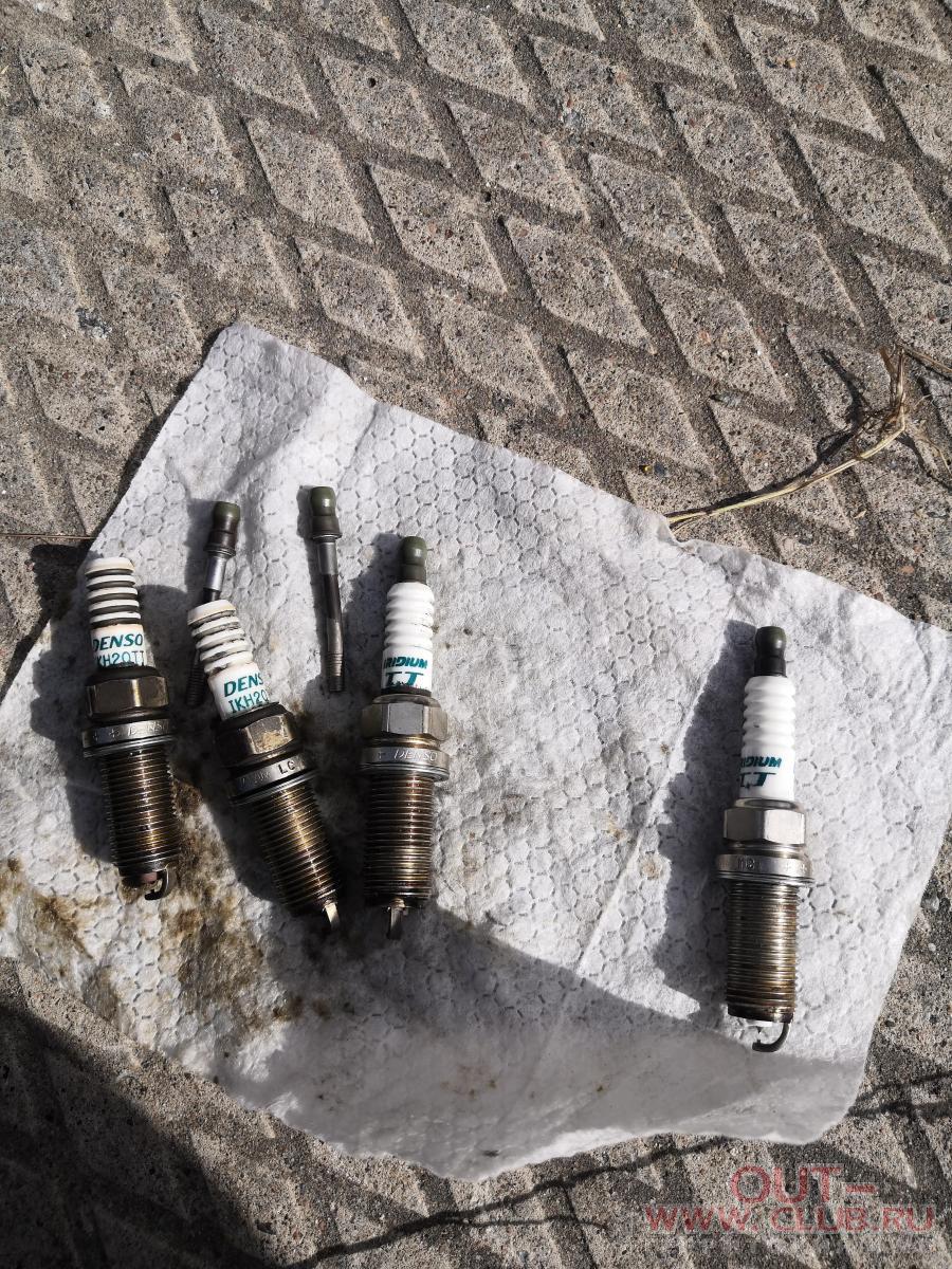

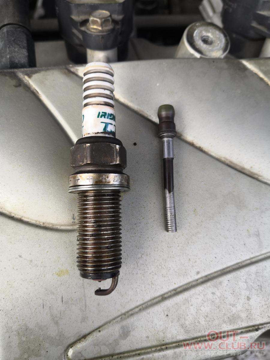

Появились пропуски зажигания по 2 и 3 цилиндру, и движок как то застрекотал. Грешил на что угодно, только не на свечи, так как менял 3 тыс км назад. Denso IKH20TT. Брал в экзисте. Пришли к коробке 3 свечи. 4ую потеряли. Позже дослали четвертую. На фото можете посмотреть что с ними случилось за 3 тыс пробега. Контактная клемма полностью отвалилась, а стрекотал изолятор к корпусе, короче развалились на хрен. Четвертая свеча которая пришла отдельно в 1ом цилиндре как новая. По внешнему виду совсем не отличаются, по коробочкам, шрифтам, все один в один. Вопрос как узнать подделку? Или это брак?

Все свечи в масле. Там, по ходу, ДВС кирдык... Займитесь движком, уважаемый. Свечи - следствие.
