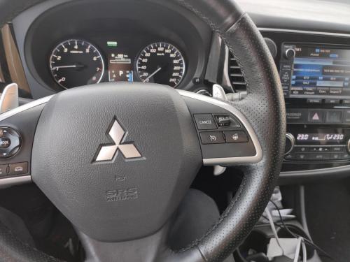

День добрый, коллеги!
Есть задумка поменять руль 13 года ( кнопками круиза и блю-пупа, как на фото) на руль 17 с обогревом и доп. кнопками актив. круиз контроля и включ. камеры (возможно позже установлю, но если надо с проводкой что-то делать, то лучше сейчас все предусмотреть).
Что для этого необходимо еще приобрести/переделать ?
То что нужна еще кнопка включения обогрева руля - понятно и как я понимаю к ней тоже надо будет проводку кидать о блока, а что с подключением ? Отзовитесь кто делали или где и за сколько делали?
Если где, то территориально Москва.
И если, что в курсе, какая мощность обогревателя руля? какой ток идет по проводке?
