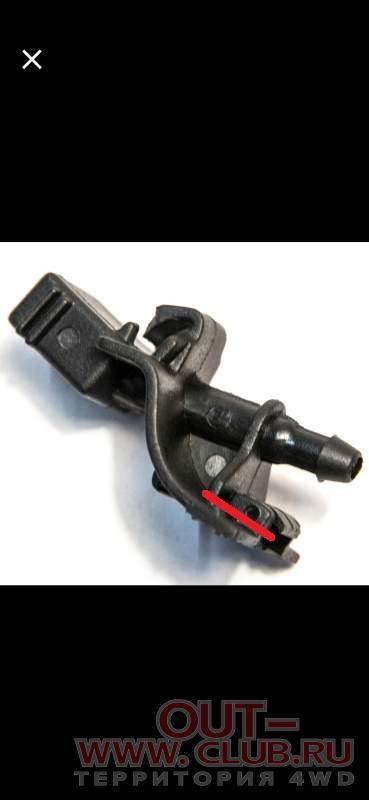

Сообщение от Ghost1374 Посмотреть сообщение
@Ki_Oku, Ok! Сегодня сниму! Номер форсунки: ST8538112300 брал марте прошлого года за 140 руб. за 1 шт., сейчас где-то 200-220 руб. стоят.
Черкните линию, где пилили, и на сколько

Shofer
Сообщений: 1,030
По умолчанию Re: Веерные форсунки на Outlander IV
перегородка выше места для трубки...пилишь и примеряешь - наискосок на место установки...как только искосок вошёл - всё. если пропилишь лишнего - форсунка будет перемещаться вдоль лини крепления- в принцыпе не страшно...

Ghost1374
Сообщений: 318
@ignis, пост #9 и #99 , ну и примерно так: пропил делаем "на глазок" подбирая глубину пропила примеркой (1-1,5 см) насколько помню.
