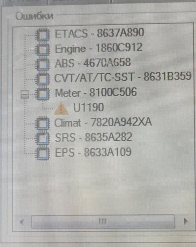

Вот так выглядит ошибка
[url="https://out-club.ru/board/imagehosting/2020/08/06/b057821b4c.jpg
[/url]"]

Здравствуйте всем! Проходил мимо. Ошибка U1190 может быть связана не с заменой ГУ, а с заменой блока управления ETACS или самой панели приборов.
От блока ETACSECU поступает диагностический код
(Uкод) определения сигнала разрешения или
запрещения к каждому из ECU, связанному с шиной
CAN. Если к комбинации приборов не поступает
диагностический код (Uкод) определения сигнала
разрешения или запрещения в течение 5 секунд
после включения электродвигателя, регистрируется
код неисправности U1190.
ВОЗМОЖНЫЕ ПРИЧИНЫ
• Неисправность электронного блока управления
системой ETACS
• Неисправность шины CAN.

@МиНиН, здравствуйте, Михаил. Блок Etacs не менялся, поверьте. Панель приборов - да, см. выше. Причины предполагать указанные Вами неисправности отсутствуют. Может, поясните насчёт неисправности шины CAN? Спасибо за внимание

@ekaleo, Катя,привет!ничего страшного не будет если скинете ошибку,вот если она появиться снова тогда надо искать причину.
@МиНиН, Миш,привет!очень похоже на:
Старый 06.08.2020, 12:52   #6867

@Самодел, доброго дня, Саш) дело в том, что, возможно, а может и нет, эта ошибка давно висит и проявляется неоднократно, так как акк снимался и не раз. Скину, посмотрю.
ПРОЦЕДУРА ДИАГНОСТИКИ
ШАГ 1. Проверка шины CAN при помощи
диагностического прибора M.U.T.III
Воспользуйтесь диагностическим прибором
M.U.T.III для выполнения проверки шины CAN.
Старый 06.08.2020, 12:53   #6869

Нет, подожду. Что есть в моем случае бедной комплектации неисправность шины CAN?
@ekaleo, Не все ошибки удаляются снятием клеммы АКБ.
