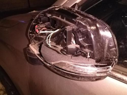

Какая-то редиска, зацепила правое зеркало и скрылась не оставив контакты. Похоже жена либо забыла закрыть машину, либо случайно в сумочке нажала на кнопку ключа/сигналки, но когда она вернулась из магазина, зеркала были разложены (складываются автоматом при закрытии машины ключом).
в результате разбилась черная внутренняя часть (рамка).
есть идея взять новое зеркало без повторителя, и из него взять эту деталь.
Кто-то в курсе, они одинаковые?
судя по каталогу на экзисте да, но отдельно поставляются только для комплектацией с камерой

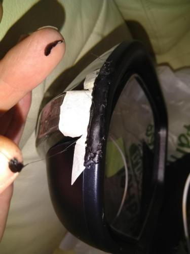

Снесли мне левый лопух. При это отскочила блескучая крышка и разбился плафон повторителя поворотов. Сама лампочка осталась цела.
Купил на разборке такую прелесть (3000р):
Установил на место:

Залил скол термоклеем из пистолета:
И слегка подшлифовал:
Вид не особо понравился. Поэтому в конце просто заклеил черной изолентой. Если не приглядываться, то с метра уже не особо заметно.)))
