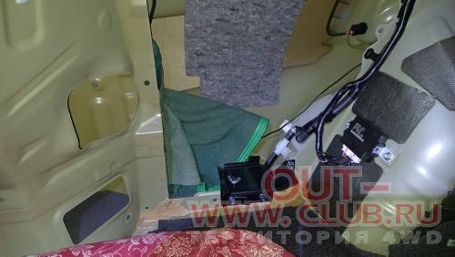

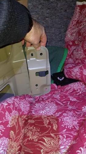

Возможно не в эту тему надо выкладывать, но не нашел тему про само.пределки (своими руками). Была такая тема на Дастере.
Короче с самого начала не понравилась мне железяка в нише где домкрат стоит, к которой прицеплены ключи в придурашной сумочке. Такое драгоценное место отнимают. Я ее того, хирургически вмешался... сперва думал ножовкой по металлу маленькой как то сделать, но потом обложил все тряпками и спальником старым ватным, и удалил нафиг, так что теперь у меня там прям багажник

Только учти, что металл кузова тонкий и что-нибудь плохо закрепленное в этой нише, может прилично так отрихтовать крыло изнутри на плохой дороге.
Почему "может"? Рихтует, только в путь, в городе по неровностям хватает уже перекатов. Уже убрал из ниши запасные тросы с крюками, отрихтовал и теперь там динамка грузовая лежит, большая и не шевелящаяся. После этого в том числе и с сумками теми озаботился.

Эт понятно, поэтому в этой нише будет только мягкое, тряпки, веревки, Роба и в таком духе. Аптечку еще засуну. У меня немецкая какая-то аптечка есть, в мягкой сумке, старая очень (лекарства ток меняю), там мягкую основу сумки составляет толстая поролонина что ли, в пленке. Места занимает много. Вот как раз там ей место.
А так конечно еще прикину, если компрессор смогу придумать как на кронштейне разместить, чтоб он как домкрат прикручен был и не касался ничего, то и его можно.
