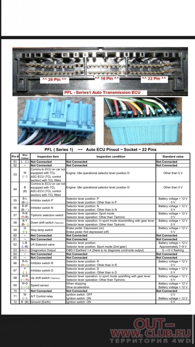

Здравствуйте всем! Может тут мне помогут. Хочу свапнуть акпп от турбо трека в авто с не родным двигом, но проблема в том что акпп управляется общим мозгом на двиг + акпп. На галанте/легнуме мозг акпп идёт отдельно, а раз e6b это почти dzb то и собственно вопрос, можно ли прикрутить мозг от галанта/легнума к акпп dzb? Или какой иной tcu можно использовать для акпп dzb?

Пошарился на clubvr4.com, там нашёл небольшой кусок информации о распиновке мозгов от vr-4
Если у кого есть инфа, поделитесь пожалуйста

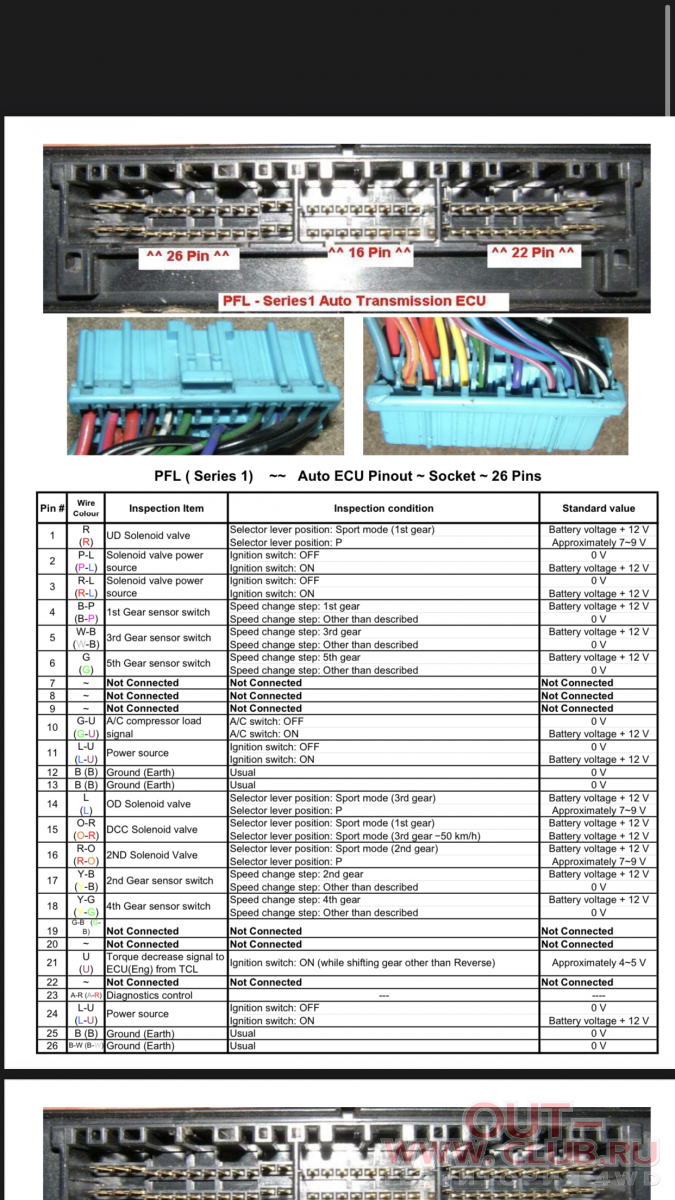

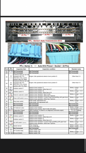

Полная распиновка мозгов Галант/легнум vr-4, разница бывает только в наличии системы TCL
PDF на всякий
