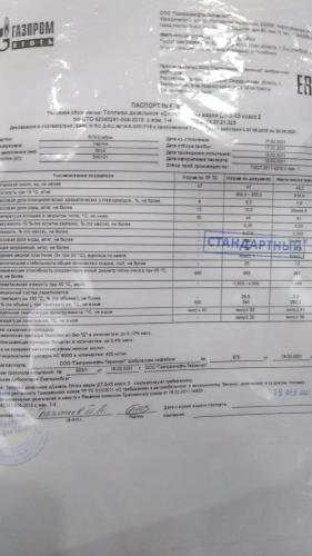

Старый 20.02.2021, 06:53   #206
pandrew
Сообщений: 152
По умолчанию Re: Стрекочет двигатель на оборотах
Как я уже писал выше,ГПН Опти с в Москве и Московской области идет с характеристиками намного лучше чем в регионах и даже Питере.
Вот ГПН опти из Е-бурга. Звук неплохой, лукойловского "маталла" нет.
[url="https://out-club.ru/board/imagehosting/2021/02/20/edc5f9421f.jpg"]
pandrew вне форума   Вверх Ответить с цитированием
Старый 20.02.2021, 12:16   #207
pandrew
Сообщений: 152
Пардон, картинка не удалась Темп фильтруемости - 41 гр, пятно 352, цетан 48,5
Старый 20.02.2021, 12:22   #208
Роман 123
Сообщений: 375
Сообщение от pandrew Посмотреть сообщение
Плохое топливо, как бы оно не называлось
