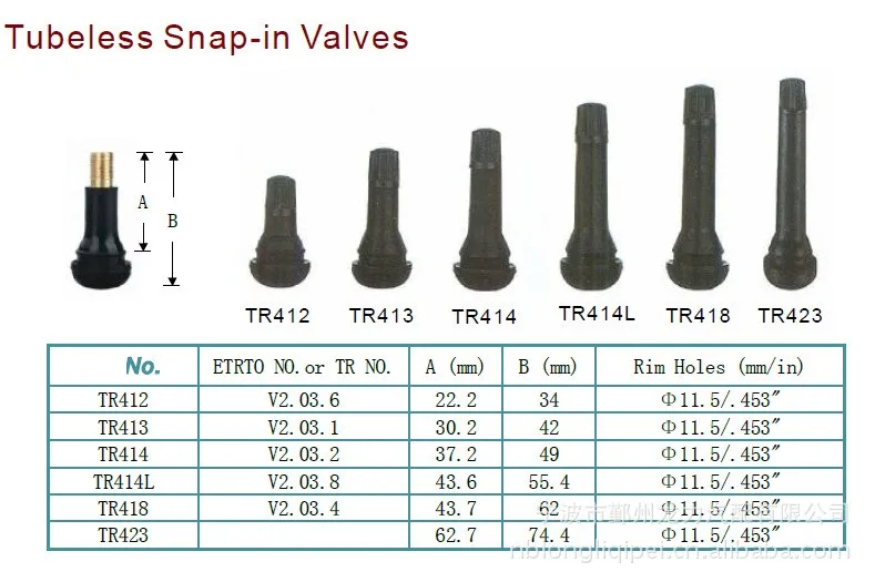

Я так понимаю,что вот этот VDO-Siemens TG1D 3040033Q1 сосок подойдет нам и он же идет в оригинале.
Так и есть. Он такой же как оригинал, это он и есть, длинна у него такая же, мерить чет как то даже в голову не пришло.
Я тоже раньше и не задумывался о длине сосков. Но покупая на другую машину обычные соски,но хорошего производителя,те что идут в оригинале,а не ту говняную китайщину,что ставят шиномонтажники.Увидел,что там бывают разные размеры по длине. А то как то не по феншую будет,если один сосок будет отличаться.

Спасибо Я просто штангелем с глубиномером,померю родной сосок на диске и все станет понятно. Я так подбирал на другую машину-померил у себя на диске старый вентиль.А потом нашел таблицу с длинами вентилей и все сразу стало понятно
Старый 14.03.2021, 22:40   #846
Vadim SPB
Сообщений: 2,056
По умолчанию Re: Датчики системы контроля давления (TPMS) в шинах нового Паджеро Спорт
https://sc01.alicdn.com/kf/HTB1kVMgM...Xq6xXFXXXv.jpg
Вот варианты размеров.
