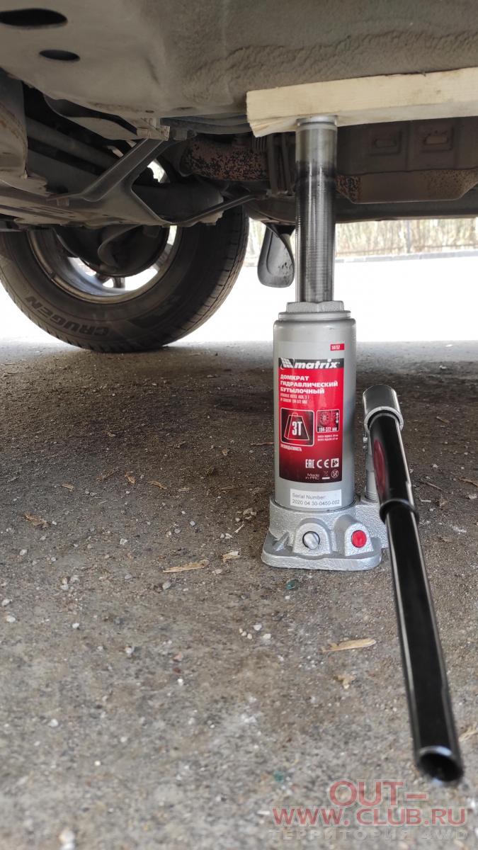

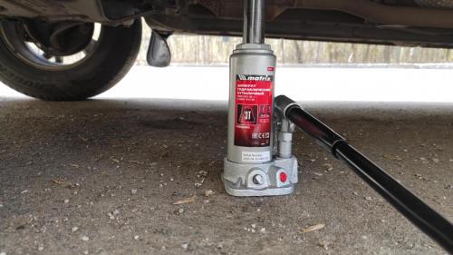

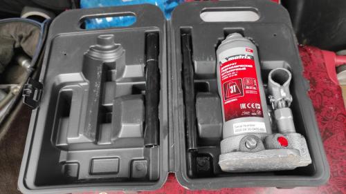

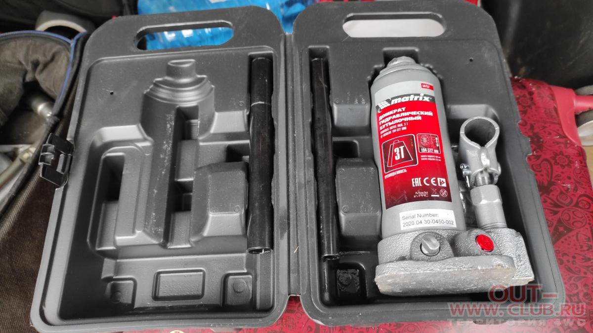

Штатный домкрат (трапеция) приказал долго жить... Выбирал долго. Купил чисто по параметрам высоты в транспортном положении и в поднятом. Вес три тонны. Первое использование на хорошей площадке с асфальтом. Менял зиму на лето. Час работы. Все устроило. Вот только думаю что то придумать с проставкой. Хоккейная шайба наверное хороший вариант, только наверное нужно вырезать в ней паз под верхнюю часть домкрата, ну чтоб не соскользнул. На бруске - как-то опасненько хрустит. На наклонной площадке - наверное немного будет наклоняться...
Очень хороший вариант
Думаю, сначала надо проверить - не расколется-ли? Из чего она сделана - пластмасса?
Основа – каучук, к которому добавляют углеродную сажу (она дает насыщенный черный цвет) и минеральные добавки. В мешалку закидывают каучук, антиоксиданты для увеличения срока службы, масло (удобнее мешать), а также карбонат кальция и серу, чтобы шайба быстрее твердела.

Очень подробно, но главное не раскрыто - не расколется от нагрузки?
судя по гугленью инета - не расколется.
В свое время вырезал паз в "шайбе", при поднятии получился угол, шайбу сковырнуло и разрезало, шток домкрата соскочил и и ударил в пластиковую накладку порога. Внешне все цело, порог не вскрывал, а возможно там есть вмятина.
Маленький совет из практики. Транспортное положение надо учитывать при спущенном колесе.
Да это думаю всем понятно.
Не факт. Есть примеры, что и штатные домкраты не подлазят при спущенном колесе.
