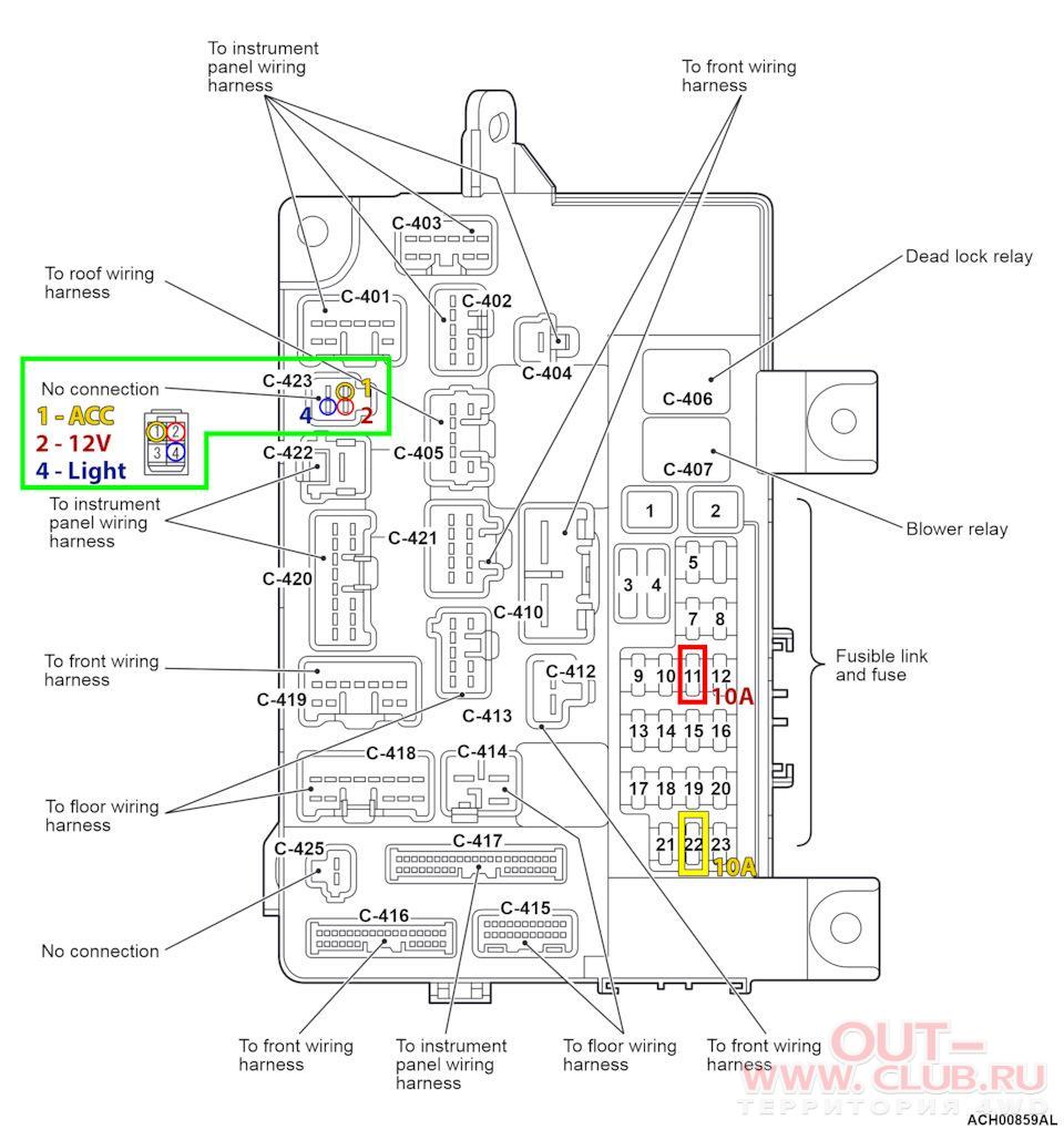

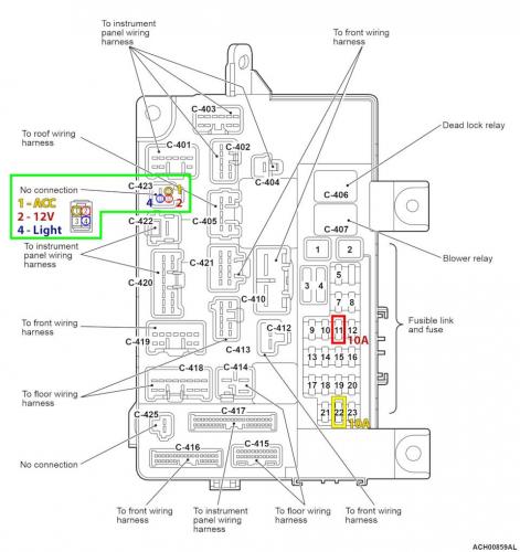

Здравствуйте, подскажи пожалуйста хочу подсоединить рацию к разъёму c423, на 2 пин, рация примерно 8 ватт, могут ли возникнуть проблемы с проводкой или лучше все-таки тянуть провод к АКБ?

Не обязательно к АКБ. Можно подключиться к С-410, к любому, это +12.
Старый 25.07.2021, 14:42   #7703
@kreks, Лучше тянуть провод от АКБ.

Подскажи пожалуйста, на какие предохранители этот разъем c-410 идет?

@kreks, на аккумуляторные. Линия D
