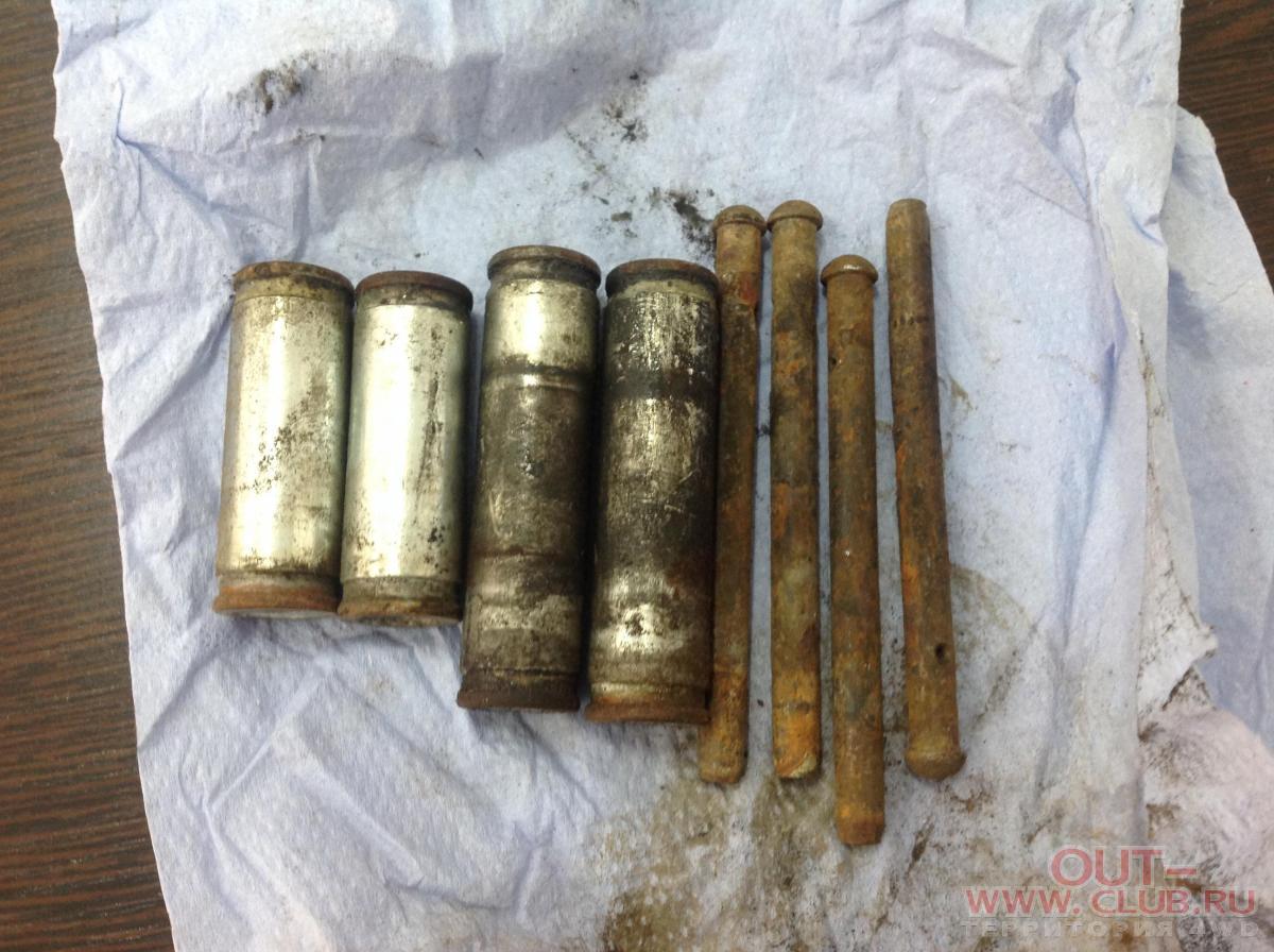

На 25000 поменял направляющие на нержавейку. Родные в ужасном состоянии. Поршень тоже начал гнить((( В следующую замену колодок поменяю и поршни.

Вчера поехал на диагностику суппортов ,пробег 43000 км, передние в норме, только смазка, задние в ремонт - всё ржавое . Колодки тоже менять.

Вот таки направляющие) 25000км...
Olkov вне форума   Вверх Ответить с цитированием

Сообщение от Olkov Посмотреть сообщение
Маленький пробег- не показатель, скорее наоборот даже.)
На выходных тоже проверил, 40 тыс., состояние примерно такое же, на ТО 15 тыс, смазали по моей просьбе. Эксплуатация ежедневная, но в основном короткие пробеги.
Ремкомплект не стал ставитть, ещё год два, можно смело ездить, при условии ежегодной ревизии.
