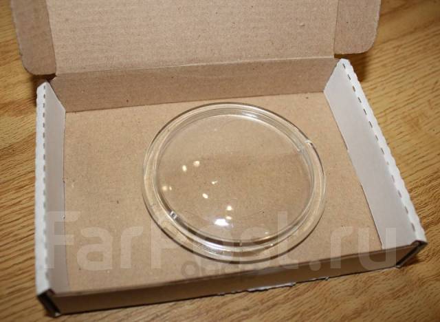

Народ помогите стекло найти оригинальное на штатную левую галогеновую туманку (аут 2019).
Старый 20.06.2021, 15:42   #152
Евгений1970
Сообщений: 66
По умолчанию Re: Противтуманные фары
Ищите от жигуля, где то писали что подходят
Евгений1970 вне форума   Вверх Ответить с цитированием
Старый 20.06.2021, 17:03   #153
saloekt
Авто: В поиске
Сообщений: 336
От Логана, мегана...просто стекло не дорогие были, какие-то встают без доработки...некоторые требуется на стекле выступ сточить...
Старый 20.06.2021, 20:51   #154
Ki_Oku
Аватар для Ki_Oku
Авто: Мицу Аут III 2.0 4WD
Сообщений: 246
Пока ищу стекло - катаюсь с крышечкой от чипсов принглз - встала идеально, можно стекло в принципе не покупать ))))
Старый 20.06.2021, 21:32   #155
Сообщений: 7,682
Пока ищу стекло
@Ki_Oku, Держи номерок стекла:RNMEG03-080-Z

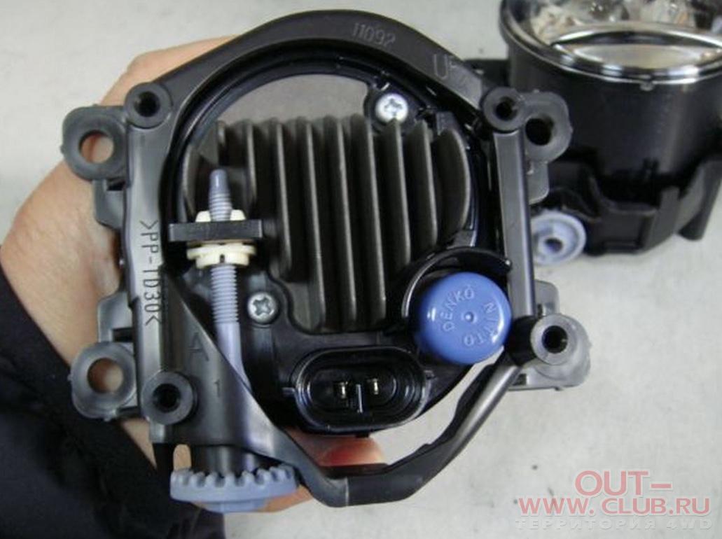

Старый 02.12.2021, 16:53   #165
yey
Аватар для yey
Имя: 1
Сообщений: 947
Добрый, коллеги, подскажите пожалуйста, где можно найти отдельно рамку под ЛЕД ПТФ, или может подходит что?
П.С, фото из инета для наглядности.
