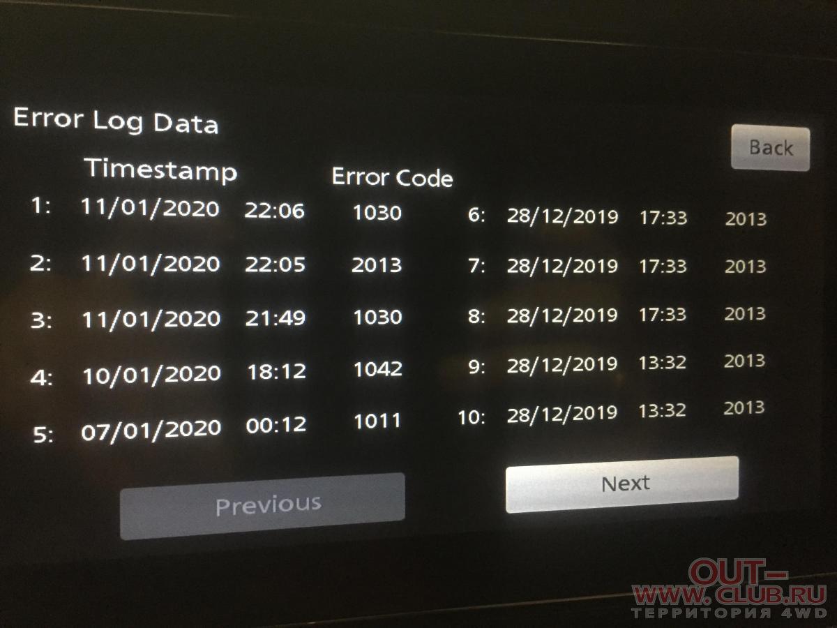

Всем привет!
Подскажите пожалуйста.
ГУ 8740A056 1G, сервисное меню--->Error log data
Нужны расшифровки коды ошибок, а то на форуме всё по диагносту.
Заранее спасибо.

По умолчанию Re: Outlander. Коды ошибок, расшифровка
Сообщение от VitRec Посмотреть сообщение
Всем привет!
Описание ошибки P2013:
Generic (Общее для всех автопроизводителей):
Intake Manifold Runner Control Circuit High Bank 2 (Привод системы изменения геометрии впускного коллектора, банк 2 - высокий уровень сигнала )
Он у Вас чаще всего . Симптомы ошибки P2013
Симптомы кода P2013 могут включать: колебания при ускорении снижение производительности двигателя, особенно при низких оборотах богатые или сухие выхлопные газы снижение топливной экономичности всплеск двигателя
Возможные причины возникновения ошибки P2013
Короткое замыкание на +, привод системы изменения геометрии впускного коллектора
Возможные причины для этого кода двигателя включают: свободный или binding впускной коллектор runners bank 2 дефектный imrc привод соленоидный банк 2 плохой впускной коллектор датчик положения бегунка банка 2 открытая или замкнутая проводка в imrc привод электромагнитный контур управления накопление углерода на imrc закрылки или впускной коллектор порты банка 2 неисправный датчик карты коррозия imrc привод соленоидный разъем лицо
Начните с проверки разъемов . Остальные могут ( не могут ) появляться из-за него . Перевод текста несколько кривой , но лучше не нашел
