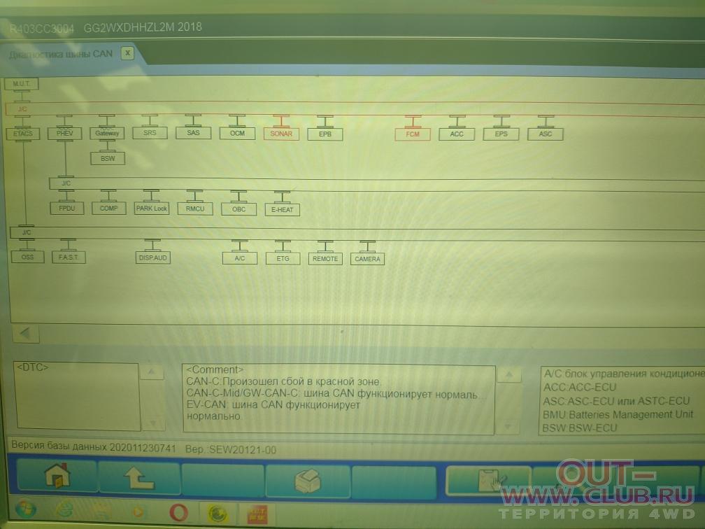

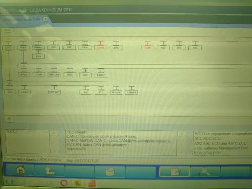

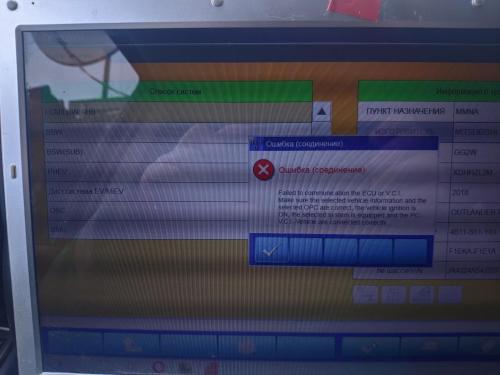

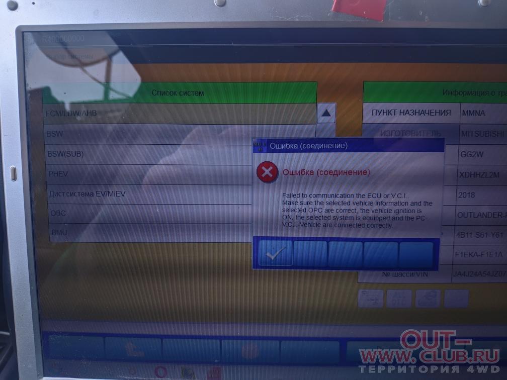

Снял фишку с лидара и померял напряжение на клеммах.На двух (фиолет и коричн )напряжение 14.6в Массу брал от кузова. Такого же не может быть. Там всего четыре провода-питание системы 14.6в и витая пара кан по 2.2 и 2.7в должно быть. Что за беда? Или я чего то не понимаю?
bravigoo вне форума   Вверх Ответить с цитированием
Старый 03.12.2021, 18:05   #11
bravigoo
Авто: Outlander PHEV
Сообщений: 134
По умолчанию Re: Камера помощи водителю заблокирована
Нашел я кз. Убрал. Теперь напряжение на разьеме лидара постоянно а минус появляется при вкл зажигания. Но вот с кан шиной все печально. Напряжение и сопротивление ноль.
